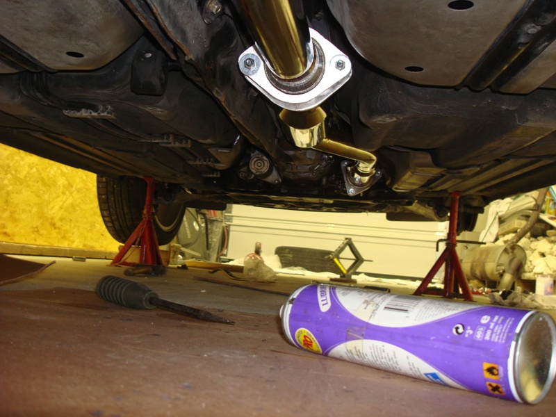

Si t'as pas peur de faire du bruit: Craque!!!
regarde c'est beau non?
DSC06773 800600.JPG (175.98 Kio) Consulté 2350 fois
Dernière modification par TITI51 le 23 avr. 2009, 23:17 PM, modifié 1 fois.
peut etre un jour (prochain.....).
Mon budget il explose aussi là!!! PPffff, vous etes durs à me dire : "tiens prends ça, pas cher mon fils et très très bien pour ton plaisir".
Comment voulez vous que je fasse après moi!!!! :p
il a l'air de bien claquer ce décata Titi, finition tip top on dirait bien, bien content d'avoir réussi cette pièce made in JMI/Tsar :cool: :D .
