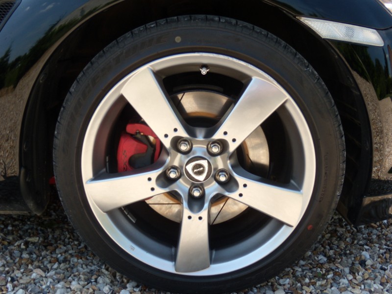

voilà la photo des dixcel. J'ai pris uniquement sur la roue avant....
100 km de fait, et :oh: :oh: :oh:
Le petit point rouge à gauche de la roue....c'est le kit de renfort du chassis ;-). Une petite partie du disque ne touche pas les plaquettes pour le moment. Et on voit le centre du disque qui est peint en noir....

Ca ne va jamais toucher plus, il reste toujours une bande non utilisé sur les disques avant ;)
En tout cas ca a de la gueule... Tu les flinguera pas ceux-la hein ?! ^^
Ah bah je croyais que ca finirait par toucher....
Et je compte effectivement les garder longtemps ceux là....surtout à ce prix. ils sont de meilleurs qualité et moins fragile que les EBC (car moins de rainure et pas pointés). En plus, je sais comment on freine sur circuit (ce qui n'était pas le cas avec les EBC, donc, je suis confiant!!! :D :D

Sympa. Après je pense effectivement que le coup de la peinture est assez anecdotique, surtout en noir (finalement on ne voit pas trop la différence entre moyeu sale et moyeu peint).
J'imaginais que si je passais le cap, les faire peindre en rouge (pour aller avec les étriers), mais je sent que si ça se fait, ça sera directement sans peinture.
Prends en soin de ceux là n_n
EDIT : il y a plus de rainures que sur les EBC, mais effectivement, il ne sont pas pointés ceux là.
J'avais aussi hésité avec les centres rouge. Mais ça aurait fait trop de rouge. La touche de rouge sur les étriers, je trouve ça suffisant. Et effectivement, en noir, ca ne se voit pas bcp. C'est plus une protection qu'autre chose....
