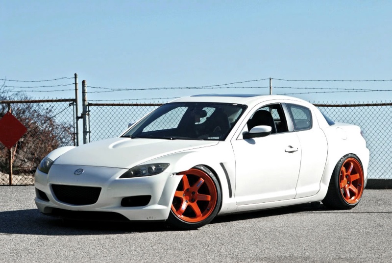

un modèle de jantes que j'adore c'est les volk TE37 qui sont bien connu, en 18 je trouve qu'elles sont superbe sur une 8, je vais peut être craquer cette hivers sur une paire en 18x8.5 a l'avant et en 9,5 a l'arrière avec un gros ET pour arriver au ras des ailes, le tout de couleur noire....
192 débridée,full mazdaspeed,ligne Megan Racing,admission INJEN,Ram air RB,poulies agency power+OBX,VM+emb Exedy,collecteur RB,short shifter RE, Greddy informeter,reprog V16,msd LS2,KW v3,capot carbone,cuir biton noir/blanc, BAR av ar RB,bielette auto exe
Les Rays gram light 57D ressemblent pas mal aussi :
En jaune une 57D, les 3 autres des TE37
Très bon choix, j'ai hâte de recevoir les miennes :yeah:
je comprends mieux pourquoi les gens croient parfois que mes jantes Team Dynamics ressemblent à des Volk : 6 branches mi larges aussi mais le design est plus plat sur les miennes, donc moins racing faut avouer, mais ça fait plaisir :D .

entre les blanches et les noires mon coeur balance... :fou: :fou: :fou:
blanc serait plus original, mais à mon goût le noir ressortirait mieux sur une blanche. Jantes blanches sur voiture blanche, j'ai peur que ça fasse un peu "trop", voir pas terrible si le blanc des jantes ne s'accorde pas avec le blanc de la carrosserie.
Ou sur une blanche, des gold pourrait rendre pas mal du tout, comme la rx8 Knight Sports :love:
