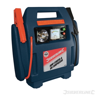

Je ne connaissais pas l'existence de booster, en gros c'est quoi ? Je sais que c'est risqué mais fallait que je tente.

un booster c'est sa :D
euh, attention quand meme ça^ c'est un jouet, ça resssemble a un booster, ça a la couleur du booster mais c'est une merde en puissance.
un booster ça sort facile 700 A au demarrage, et ça demarre un camion.
un machin comme celui la, ça demarre un scooter, ça gonfle un ballon, une vessie, ça fait lampe torche, ça te donne la tension de la super batterie 7.2AH qui se trouve dans son logement, bref....
mais effectivement c'est ça un booster... :D :D
