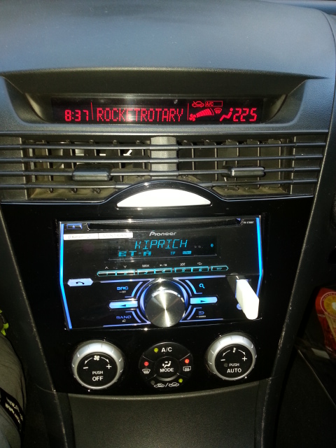

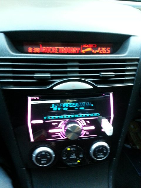

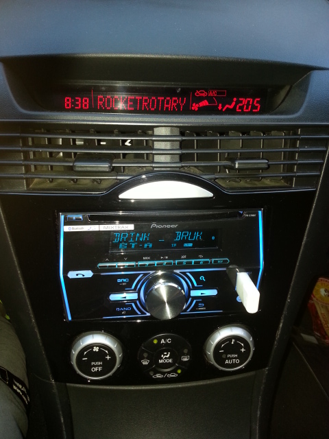

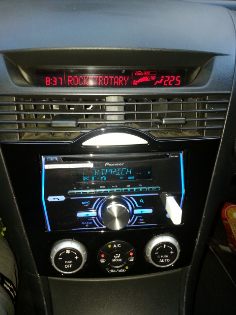

salut à tous :salut: je vous poste quelques photos sorry pour la qualité et le retard :siffler: !!! Bonne continuation !!

Comment tu as fais pour les boutons set/clock et les deux autres aussi.... Et pour modifié le nom sur l'affichage LCD??? :salut:

Il me semble avoir lu qu'il y a des manip a faire directement avec les boutons de clim.

Salut à tous , il suffit de maintenir le bouton mode 3 sec et il passe successivement :
AMB
SET CLOCK
et en restant 5 sec de plus il affiche TEXT.
