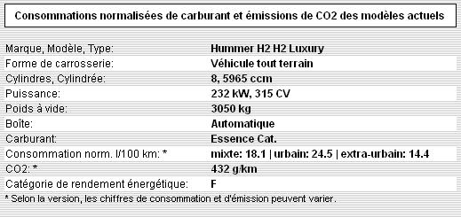

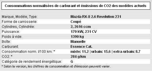

Constatation comique... pour ne pas dire abhérante... ma RX8, à ses débuts, consommait presque autant qu'un Hummer H2 si l'on en croit les données de l'association des importateurs suisses d'automobile ( http://www.vsai.ch/basic_f/frameset.htm ) ...
Mais que tout le monde se rassure, j'ai pu fêter mes premiers 400km avec un plein (55L) à la pompe la semaine dernière! ( Image "petite danse de l'espoir" en l'honneur....) et un deuxième plein dans la foulée a fait tout autant de km... donc tout espoir n'est pas perdu, pour l'instant je tourne à 14L/100 en "mixte" (tout de même 20% de ville pour 80% d'autoroute...) Image
Consommation Hummer.JPG (37.76 Kio) Consulté 1861 fois
Consommation RX8.JPG (35.7 Kio) Consulté 1861 fois
