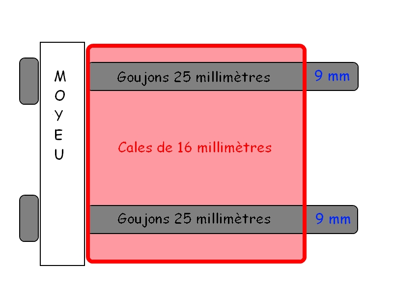

Coucou, j'ai parcouru le post depuis le début et y a tout de même quelque chose qui m'échappe grave grave:
Je précise de suite mes trois postulats:
1- jantes sans poche d'allègement de 18 pouces. (jantes 40th et donc hors de questions de les changer sans dénaturer cette exceptionnelle série limitée !)
2- goujons de 25 mm.
3- ressort courts S Tein
En quoi la pose de ce produit est il impossible sur les roues (avant en l’espèce)?
http://www.elargisseurdevoie.com/produc ... id=2258718
Car après un rapide calcul 25mm-16mm= 9mm.
Cette dimension (9mm) est elle trop courte ou dangereuse pour remonter la jante grâce à son perçage d'origine et visserie d'origine?
Aussi bien je lis que les cales de 25mm passent sans souci sur les jantes sans poche . A voir encore une fois, le doute reste permis puisqu'une photo sur ce même fofo montre une jante sans poche venant buter sur 2mm de goujons d'origine.
Pour éviter cette déconvenue, des cales de 30mm offrent une marge de "sécurité" de 5 mm non négligeable.
Mais la question est ici inverse, un tel déport de 30mm ne risque t il pas de faire toucher mon pneu dans le passage de roue ou l’intérieur de mon aile ?
http://www.elargisseurdevoie.com/produc ... id=2258845
Je sais que mes questions ont leurs réponses éparses dans l'ensemble du forum mais y toujours une réponse contradictoire deux pages plus tard. :redcard:
Merci de votre attention et de vos réponses claires, précises et concises pour une super lisibilité pour tous. Vive le rototo :10/10:
Dernière modification par yanhamare le 11 avr. 2012, 15:24 PM, modifié 2 fois.

Re: élargisseurs de voie....
Tes hypothėses de départ sont fausses donc... il faudrait répondre à quoi comme question ? :??:
Joli schéma et joli calcul mais... si le boulon fait 25, la cale 16... il te reste 9mm mais que fais-tu de l'épaisseur du moyeu ? :siffler: :siffler:
Essaie donc un peu de visser sur 2 mm et tu nous diras... :bye:
25 -16 - quelque chose ne fera jamais 9. ( regarde ton schéma ;) )
Et de toute façon, 9 mm serait déjà trop peu... les roues qui se barrent en roulant, c'est pas vraiment anodin. :fou:
D'autre part, ET20 au lieu d'ET50 ( donc déport de 30 ), ça frotte déjà sans rabaissement en 18" donc dur dur... :'(
