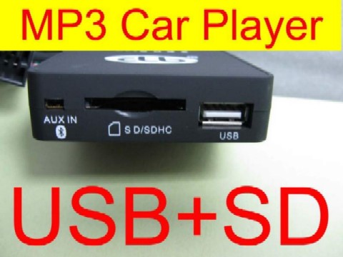

Alors moi j'ai acheter un peu un truc super simple à raccorder du même genre que celui de "uhspc"
http://cgi.ebay.com/ebaymotors/ws/eBayI ... &viewitem=
3 jours pour arriver de Chine par Chronopost.
Pas de problème pour le démontage. Grâce à ce lien:
http://whatsmyip.org/ipodrx8/1.php Mais là pas besoin de démonter l'intérieur du système, il y a juste un connecteur à raccorder à l'arrière. A priori prévu pour le raccordement d'un chargeur CD externe ou GPS de série (moi je n'en ai pas). Ce qui fait que le chargeur interne fonctionne toujours correctement.
Il y a juste 2 ou 3 trucs à savoir:
Avec la carte SD par exemple il faut créer des répertoires CD01, CD02, etc..
Ainsi à l'affichage de la Rx-8 on aura: EX1 pour CD01, EX2 pour CD02 .. et chaque répertoire sera considéré comme un CD . On pourra utiliser les mêmes commandes que le chargeur CD interne ainsi que les commandes au volant.
Malheureusement notre système audio (moi c'est la version 9.68) est à priori limité. On ne peu pas avoir plus de 6 CD "virtuel" et pas plus de 99 morceau par CD virtuel. Sinon l'affichage et les commandes ne sont plus gérées au dessus. ça fait quand même 594 morceaux au max mais dans un beau bordel.
Par contre si on écoute les morceaux mp3 à la suite, les suivants seront lu automatiquement exemple, le morceau 100 après le 99 ou le CD07 après le CD06 et ainsi de suite. Mais dès que l'on utilisera les commandes on reviendra au CD 1 à 6 et de 1 à 99 pour les morceaux.
Pas de problème pour l'entrée "aux in" là c'est la source qui fait la playlist.
Et je n'ai pas encore testé à fond l'entrée USB mais les morceaux sont reconnus automatiquement sur une clé.
Je pense qu'il faut savoir cela avant d'acheter. Ils en parlent un peu dans l'annonce du produit mais de façon un peu vague.
Est ce que pour ceux qui ont installé ce genre de produit ça fait pareil? Et quel est votre version de système?

aucune idée sur la version de mon autoradio, j'ai a priori le même appareil que toi, et j'ai mes 10cd de 99 musiques chacunes
MAIS tu peut également mettre tes musiques a la racine, ca marche pareil, sauf que tu n'en as que 100 au max ... limitation numerique de l'autoradio oblige ...
bref, ca ne me derange pas, j'ai créé un pour un type de musique ou pour un chanteur specifique et c'est reglé
reste l'absence de visualisation id tag, mais pour le prix, je ne vais pas me plaindre ! :hum:

Pour voir la version, appuie sur touche "text" et la touche "1" simultanément pendant quelques secondes lorsque tu es avec la radio FM. La version de ton système s'affichera ;)
Si tu en a 10, ce ne doit pas être la même version que moi.... ou bien j'ai fait une erreur quelque part :??:
A part ça j'en suis super satisfait. Ca marche super bien .... Pour l'instant :D

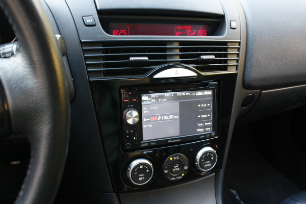

Voici des photos du résultat final :

Je vais maintenant donner quelques détails sur cette intégration.
Le montage ne s'annonçant pas facile, je n'ai pas pris le temps (ou plutôt perdu le temps) de faire des photos du montage, mais je donnerai volontier un coup de main à celui ou celle qui voudra se lancer dans cette "entreprise".
Une fois la console d'origine démontée, on débranche l'auto-radio d'origine et on le met de côté (on n'a pas fini avec ;) )
Pour raccorder le Pioneer à la prise "non-iso" de la 8, j'ai trouvé mon bonheur chez Leclerc auto, j'y ai trouvé un adaptateur "non iso Mazda RX-8" vers connecteur ISO. Avec ceci j'ai facilement branché le Pioneer dans ma 8.
Mais attention, la 8 dispose d'un système audio Amplifié Bose. J'ai donc raccordé les sortie non-amplifié du Pio à la place des sorties audio amplifiées.
Ensuite, seul le fil ILLUM (pour le passage en mode nuit) du Pio a nécéssité un branchement sur la prise "non iso"de la 8.
Raccordement du fil Pioneer pour le frein à main à brancher directement sur la masse :chut: sans qui il est impossible de faire certaine manip ou de regarder une vidéo tant que le frein à main n'est pas enclenché. Avec cette mise à la masse, le Pio croit qu'on est "toujours" à l'arrêt et nous laisse faire ce qu'on veut :yeah:
Raccordement du fil Pio vers les feux de recul (pratique pour le bon clacul de la position de l'auto en mode GPS)
Raccordement du fil Pio vers le capteur de vitesse de la 8 ! et là je sèche, il me faut trouver le TCM et je ne vois pas où il se trouve !!!
J'ai ensuite mis en place le module de commande de clim d'origine.
Et là on met le contact et hop ça fonctionne :clap: :clap: :clap:
Sauf que.....
la clim ne fonctionne plus, elle était géré par cette saleté d'autoradio d'origine ! mais bon pas de prob je le savais.
Avec la façade 2din vendu par nos amis ricains, il est livré un module electronique permettant de le substituer au système audio d'origine MAIS ATTENTION, ce module est prévu pour faire fonctionner la clim manuel des ricain PAS la clim auto que nous avons.
J'ai donc laissé ce modul dans son carton ;)
Là j'ai pris l'auto-radio d'origine, puis je l'ai compêlètement démonté pour ne garder que la carte "principal" + la carte de façade (avec les switchs de commande)
J'ai donc fait un montage perso "hybride" de l'ancien auto-radio afin de conserver le fonctionnement et affichage de la clim et de l'heure.
Sur ma nouvelle console 2din j'ai rajouté 3 mini-poussoirs permettant pour 2 de régler l'heure et l'autre voir la Temp extérieur ;) :cool:
Le GPS d'origine (j'ai une Perf Pack) fonctionne toujours. Par contre je n'ai pas testé si la voix de guidage fonctionne toujours, mais bon m'en fout, l'AVIC-F900BT est une bombe qui fait largement mieux en GPS comme largemant mieux en "sono". edit : testé ce soir, les fonctions Audio sont toujours ok, j'entend comme avant la p'tite dame qui parle en avant gauche ;)
L'heure fonctionne aussi (2 mini-poussoirs de rajouté en façade et relié à ce qui reste de l'auto-radio d'origine).
La clim auto fonctionne ausi.
Le mode temp int/ext fonctionne aussi (1 mini-poussoirs de rajouté en façade et relié à ce qui reste de l'auto-radio d'origine sous le volant).
Ce qui me reste à faire :
Pour le moment, lors du montage hybride de l'auto-radio d'origine j'ai connement oublié d'y connecter les signaux d'allumage des phares. Du coup je n'ai plus l'illumination nocture des 3 boutons de clim et Warning.
Je vais y remédier très prochainement. edit : fait ce 26 mars
Me reste aussi à trouver le TCM de la 8 pour y relier un fil de Pio sur le capteur de vitesse, permettant la géolcalisation GPS même dans les tunels.
