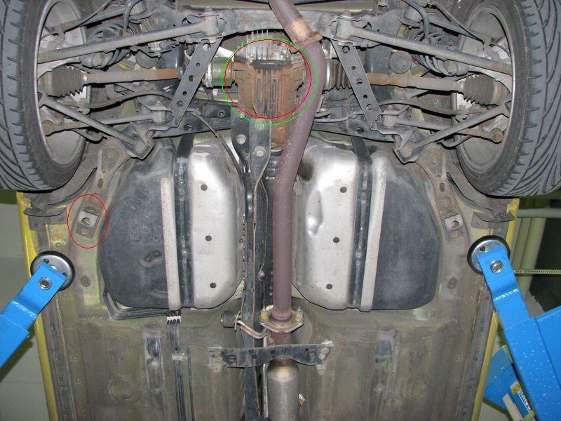

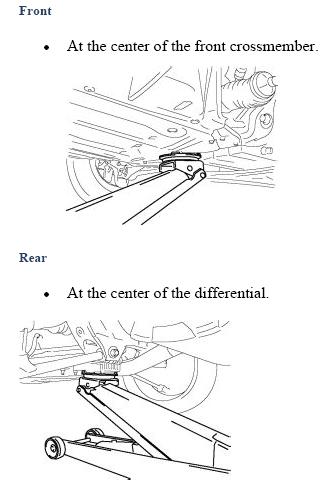

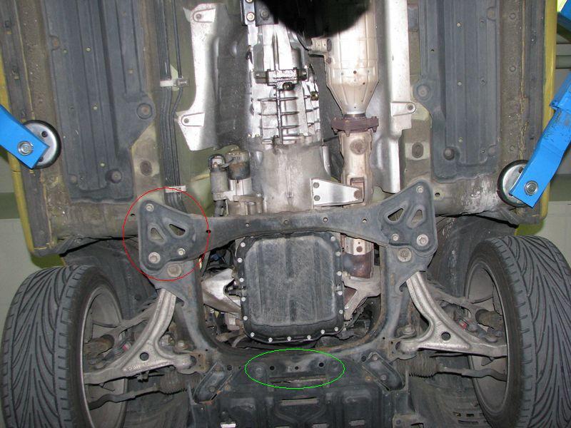

j'ai utilisé le cric de la voiture donc page 30.
pour la pages 29, je l'ai déja fait, avec les points d'encrage des triangles de suspension ou le différentielle à l'arrière et des renforts de caisse à l'avant.
toutes les photos sur http://www.rx8france.com/forum/ftopic9711-0-asc-0.php[/url]
en vert les points préconisés par la doc

:oh: :oh: Magnifique comme explications ! :clap: :clap: Aujourd'hui particulièrement, tu mérites un :10/10: :D
Moi, ça me fait un peu "mal au coeur" de mettre le cric sous le différentiel par exemple. C'est psychologique mais bon... :(
Par contre, tes emplacements rouges sont super ! ;) :merci: :merci:

gaffe à pas mettre le cric sur le réservoir :oups: :D
C'est quoi un... réservoir ? :??:
