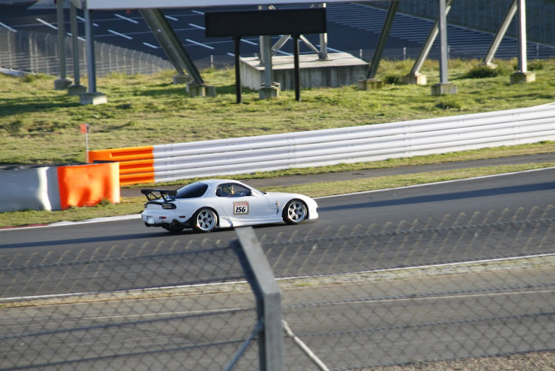

Puis les images de la sortie sur le Fuji speedway:
Seconde grande courbe du circuit:

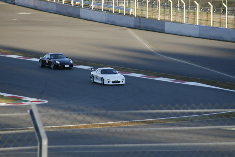

Juste après avoir bouffé une Popo au freinage:

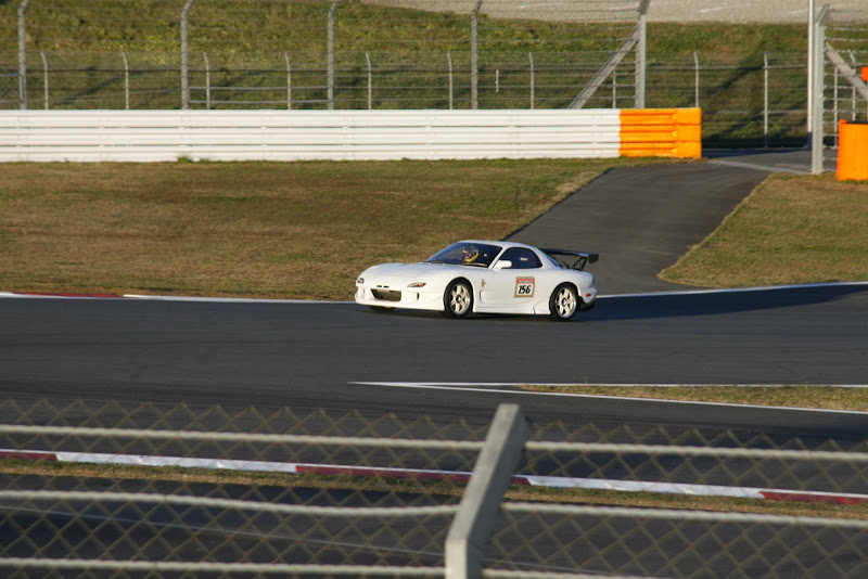

Dans la dernière épingle:
