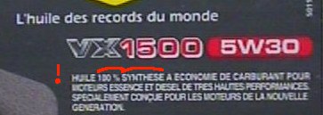

De la Yacco VX1500 :??: J'en ai un vieux bidon qui traîne dans le garage ! C'est bien de la full synthèse...

Je ferais une photo de l'arrière du bidon ce soir ( pour la Yacco VX1500 )
mais pour résumer, il s'agit d'une full-synthèse 5W-30 de type éco de carburant !
Voici comme promis pour leo69 !
La qualité des photos est assez moyenne :chut: mais on peut lire ce qui nous préoccupe ! ;)
