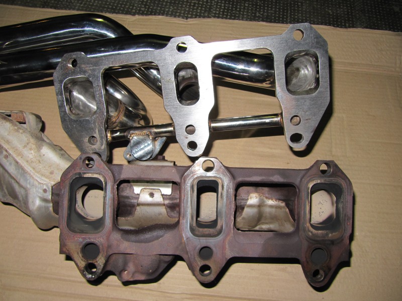

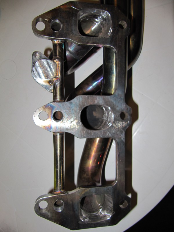

Bonsoir, merci pour le DIY, je viens de réceptionner un collecteur autobahn88 aujourd'hui :D :D :D :D
En plus j'ai le décatalyseur Racing beat (l'ancien de Xjrx8) qui lui part en modification au garage RAJ à Eragny, installation d'une sourdine ou alors d'une vanne????
Je me tate??? car trop bruit, pas pour moi mais pour mes amis les gendarmes... :chut: :chut: :chut:
Voici une photo de la bête.
Dernière modification par Fabair le 18 juin 2009, 21:51 PM, modifié 1 fois.
Salut Fabair, c'est le même collecteur que SSAC que je vend mais en chromé :cool: .
L'idéal pour ton décata c'est une sourdine + un Apexi ECV ( http://www.youtube.com/watch?v=LFkJgWkkxs4 ), RAJ me l'avait aussi suggéré, si tu le fais posé j'aimerai bien qu'on se voit un jour pour que tu me montre ça :cool: .

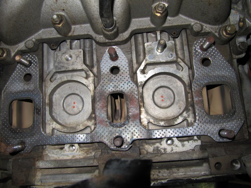

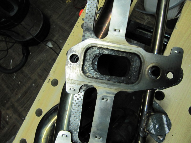

Suite au montage de mon collecteur, je vous fait part de ma mésaventure sur l'utilisation du joint fourni.
En fait les découpes qui correspondent aux passages des gaz d'échappement sont plus petites que le joint d'origine. :p
Vu que je n'avais pas vérifié ceci, et que j'ai monté le joint fourni. Celui-ci c'est détérioré rapidement et cela avait pour conséquence de provoquer un bruit de mobylette. :oh:
J'ai donc du redémonter le collecteur pour utiliser le joint d'origine.
on voit bien que ce joint est très mal découpé, et qu'il bride le passage des gaz
j'en ai profité pour meuler les conduits

Il conseillait l'utilisation du joint d'origine je crois Tsar ;)
Re: Montage du collecteur
effectivement, on en parlait pas plus tard qu'hier je crois, on est bien d'accord , ne pas utiliser le joint fourni, au moins là on est fixé pour de bon avec photos à l'appui !
merci Guizmo :merci: .

Oui, c'est ce qu'il conseille.
Mais je ne le savais pas, et voici pourquoi.
