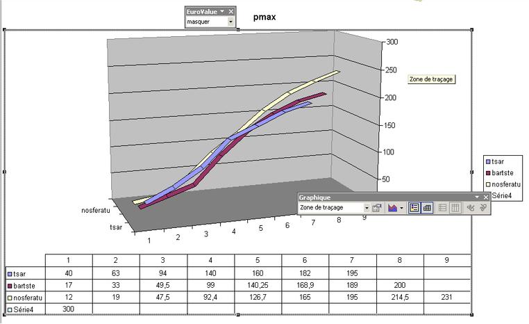

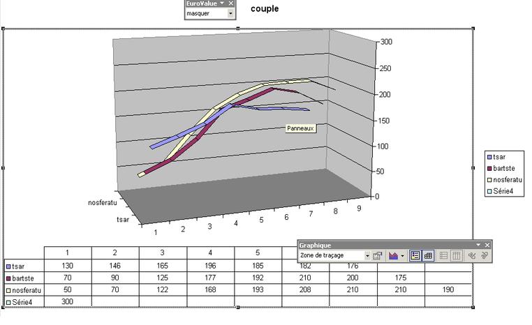

bonsoir :salut:
chose promise chose due...
aller rigoler pas trop.
comparaison entre tsar/bartste et nosferatu.
j'ai essayé de prendre les vrai valeur (coefficient 1.32) pour les valeur en kw.
voila ce que ça donne, nicolas je confirme ta un problème après le close loop.
en gros la sonde te fou le boxon.

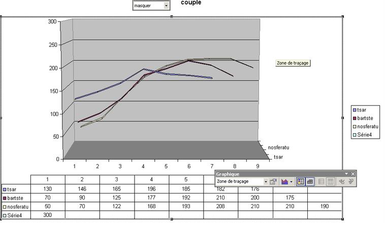

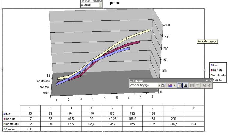

Rien ne vaut de bonne courbe 2D u_u (pas très facile a lire en vue de 3/4).

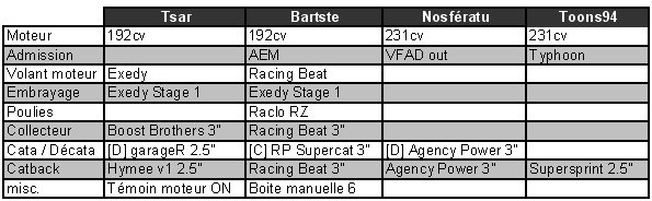

Sinon comme je trouvais ça intéressant (du moins a mettre a relation avec les courbes), j'ai également mis cote a cote les prépa des 3 caisse. S'il y a des erreurs, faites le moi savoir.
Dernière modification par Schumi77 le 24 juin 2009, 12:45 PM, modifié 1 fois.
Merci Jmi pour le tableau (si tu peux tirer le 2D également pour couple et ch)
"Prépa" c'est un grand mot là pour moi ^^

Sinon pour le tableau de "config" 2 petites choses a revoir...
  • Le RP supercat est en 3", important à signaler je pense
  • Collecteur de Tsar en est 3" également, c'est sont décata qui fait le réduction 3->2.5
Voila.... a noter que avec cette config, je suis à 93dB sans charge à 4000rpm... Ca passe sur circuit, vu que je suis dans les normes, mais au circuit de Géoparc ca tire bien la gueule quand je passais à 9000rpm le long du mur des stands :cool:

oki, Je corrige ça ce soir ^_~
Par contre je suis intrigué par ta boite 6 sur une 192cv. T'as fait la même modif que Tertou ? Sans reprog ?
