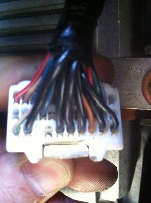

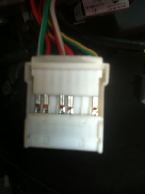

Bon j'ai réussi à faire tout ce que le tuto explique par contre ou avez vous eu les embouts qui vont dans ces fiches ? :
- Fiche volant
- Fiche PCM
Re: [Montage] Le régulateur de vitesse sans kit
Publié : 24 août 2011, 10:17 AM
par Clocking
Ok j ai donc tout connecté et pas de cruise control. Normal, certainement la mise à jour PCM mais bon au moins c installé au cas ou.
