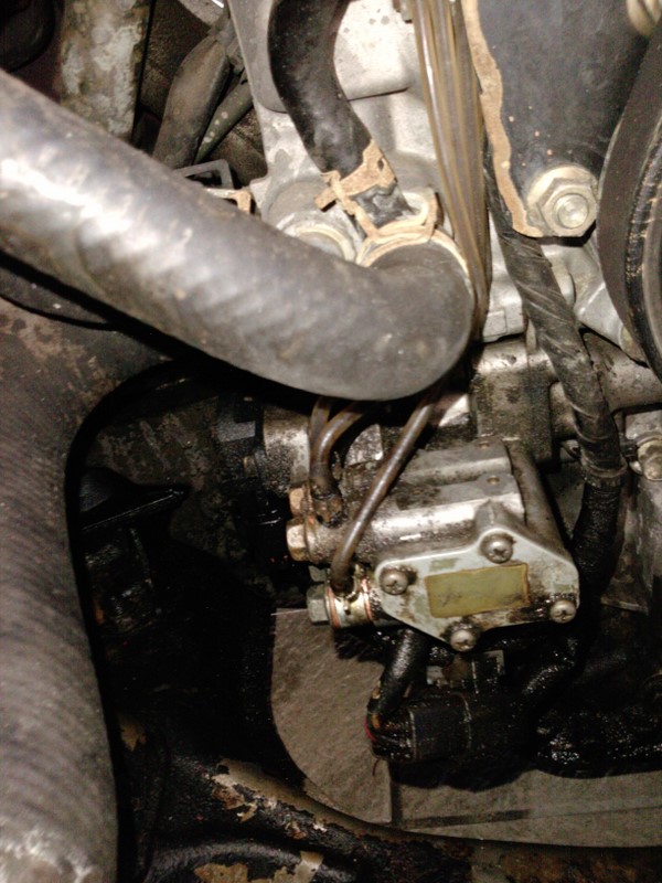

Bon j'ai une fuite d'huile et je vais essayer de voir d'ou elle vient mais c'est pas dit que je resoive les piéces à temps si se sont les durites qui sont mortes.....
Donc peut être que je ne tournerai pas :(
vaut mieux ne pas tourner que de tout flinguer...

Jmi, j'ai regarder les durites, et pour moi elles sont en bonne état.... il y a pas un joint ua niveau de la pompe, qui serait abimé plutot?
(128.57 Kio) Téléchargé 434 fois
peut etre.

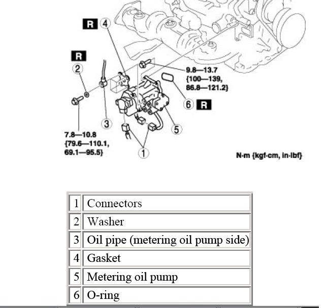

regarde sur le pdf moteur du rrc, il doit y avoir un eclaté de ce que tu cherche. :??:
regarde page 44 du pdf engine detail: :salut:
il y a un joint oring qui est derriere la pompe, ce doit etre lui qui n'est plus etanche.
donc commande le chez mazda et zou change le, par contre c'est vidange obligatoire a mon avis.
