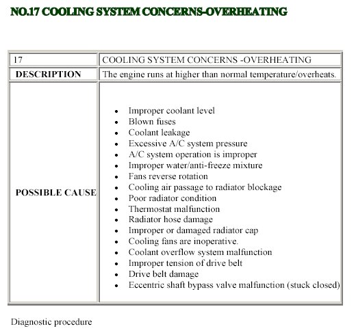

-la photo jointe, c'est les causes de surchauffe données par la revue d'atelier MAZDA. On y lit :"cooling air passage to radiator blockage".

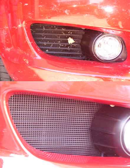

Au risque de paraitre un peu lourd, encore un petit mot sur ce problème.

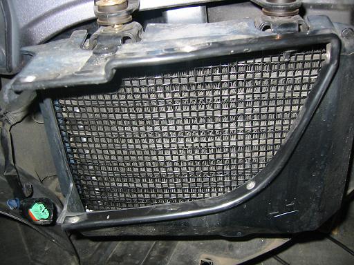

Je suis tombé par hasard sur un post du forum US parlant des grilles de protection de radiateur.
Selon certains, elles seraient aussi susceptibles de perturber les flux d'air et occasionner des températures supérieures.
http://www.rx8club.com/showthread.php?t=8147
Pas vraiment de données techniques incontestables dans cet article, mais bon, interessant à lire tout de même (pour les partisans du "non" :D ;) )
Oui, et j'avais déjà donné mon avis là-dessus dans le topic Kit Grille de protection Hymee.
Et ça recommence... :bouder:
Je ne le répèterai jamais assez, ceux qui doutent s'abstiennent et vivront une longue vie paisible.
Ceux qui osent ne s'ennuieront jamais, mais ne se plaindront pas non-plus s'ils se cassent la figure.
A bon entendeur, salut ! ;)
