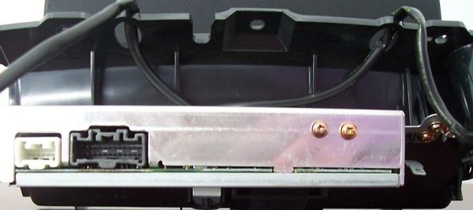

Des photos pour les connectiques (trouvées sur le net)
Bizarre les 2 cordons noirs :??:
Re: Logiciel embarqué
Publié : 14 mars 2012, 23:18 PM
par rnobx67
C'est le bouton open et tilt...
