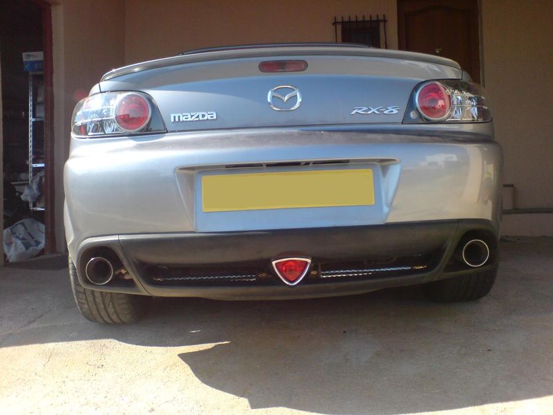

[Montage] Vrai rotor arrière!
petit deterrage :D
vous avez raccourci de combien votre rotor? car j'ai recu le mien et j'ai pas envie de me rater si je coupe trop :D
merki d'avance

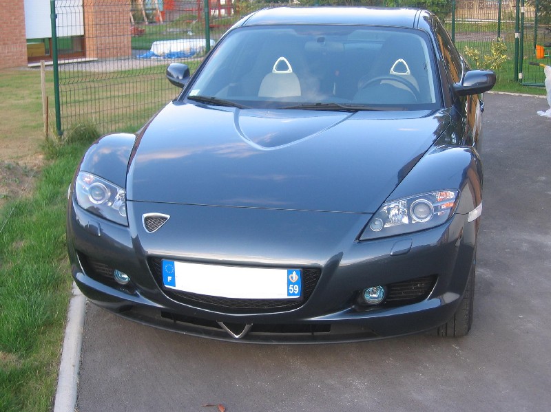

BIn, moi je l'ai pas raccourci, et mon carrosier l'a mis tout seul.
Bon, il s'est juste gouré entre l'avant et l'arrière... :D
ca c'est le probleme quand tu depose ta voiture a l'heure de l'apero :oups:
tu n'as plus qu'a mettre l'anti-brouillard a l'avant maintenant :D
pourquoi tu veut le racourcir.
il n' y a rien a toucher de ce coté la.
tu depose ton anti brouillard
tu nettoie a fond le plastique, tu degraisse.
tu positione ton rotor arriere, une fois que tu lui a trouver place a ta convenance, tu prend de la colle a chaud, ou mieux (c'est ce que j'ai fait)
tu prend de la colle a parebrise.
tu repositone(tu le maintient en place avec de l'adhesif), et tu nettoie a nouveau excédent avec de l'acetone.
tu attend un jour,que le mastic est prit.
ensuite tu prend 3 vis plus longue que les origine de 1.5 cm en plus, puis tu remonte ton anti brouillard avec ça, tu reconnecte et c'est tout .
merci jmi, c'est plus clair comme ça :merci:
demain j'attaque tout ça ;)
