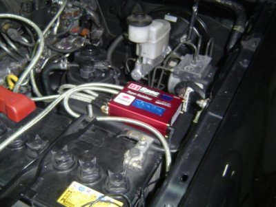

fabdesign
Messages : 1058
Re: DIY Kit de mise à la masse ou grounding kit.
Message par fabdesign »
Pour info: c'est exactement se système en plus j'ai la lecture de la tension réelle sur le boitier avec les fixation etc...que je vais installé sur la belle, légèrement différent car l'ensemble du câblage des masses parte directement du stabilizateur.....pour ce qui ça intéresse, j'en ai profité pour en commandé plusieurs - cher sur les FDP (la pièce environ 78€ + FDP de 7€) si interésse me MP.
merci a +
fabdesign
Messages : 1058
voici une photo de l'installation mais pas encore sur ma titine....

A mon tour, de vous faire part de mon installation. J'ai donc opté pour un montage en pieuvre 7 points et j'ai commandé le NRG Grounding Kit que je trouve de très bonne facture. Seul point négatif, les câbles sont déjà tout faits et dans des longueurs qui ne correspondent pas forcément à nos 8.
:!: J'ai tout de même du adapter l'ensemble en optant sur le point 6 (aile gauche proche conducteur) par un passage en série par le point 7 (sous la boite à air).
Je ne sais pas si c'est conseillé par contre. Vu que je ne l'ai fait que sur un point et que ces deux points font partie de la carrosserie, je pense que ça ne pose pas de problème. A confirmer par un expert.
Concernant les changements, je trouve en effet le son plus propre au niveau du poste audio. Ensuite, j'ai l'impression que mes démarrages partent mieux, mais c'est un ressenti. Concernant d'éventuels améliorations, je ne saurais dire. Le ralenti tournait déjà très bien sur la mienne et se stabilisait vite, c'est toujours le cas (heureusement :D ) donc je ne sais pas.
Le kit NRG:
Contenu du kit :
Les câbles :
La pieuvre : Dans l'idéal, il serait bon de mettre une entretoise plus fine afin de pouvoir remettre le cache sur la batterie. J'ai essayé avec des rondelles (cf photo suivante) mais les contacts ne se font alors plus correctement. Car il faut également mettre une rondelle en haut afin que la vis ne descende pas trop, et donc le contact ne se fait plus.
:!: Solution à envisager : vis de même diamètre plus courte et entretoise plus fine.
Le point 5, qui donne à côté des bobines
Les câbles venant des points 5 (support bobines) et 6 (aile carrosserie, près du conducteur)
Gros plan :
Vue éloignée, on peut voir que le point 6 (aile carrosserie, près du conducteur) va vers le point 7 (sous la boite à air)
Le point 6, sous la boite à air, côté gauche :
Montage final et serrage de la pieuvre :
Vue d'ensemble avec les 7 points :
