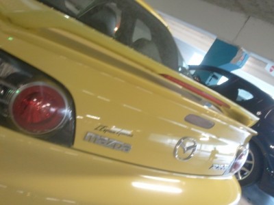

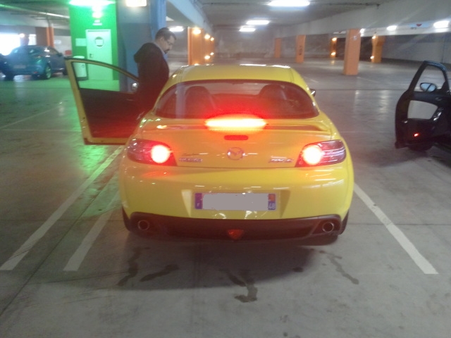

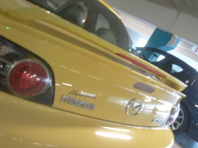

Salut Ashmodaj
ce belle aileron habillait une honda accord de 2002 une fois repeint il se marie plutôt bien sur no RX8
:clap: :clap: :clap:
