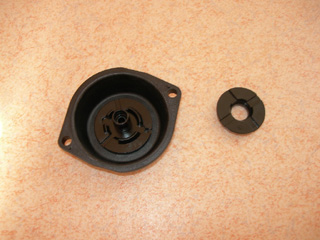

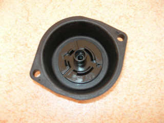

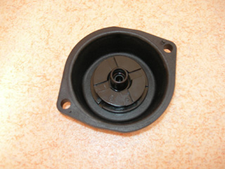

La procédure serait la suivante (non testée) :
1/ Relier le fil n°39 (blanc et doré) du boîtier d'injection à la borne négative de la batterie.
2/ Retirer les cales qui empêchent les boisseaux de la rampe d'injection de s'ouvrir entièrement (Il faut démonter la boite à air).
Avec Cale
Avec Cale
Sans Cale
Sans Cale
Vue séparée
Vue séparée

nightster
Messages : 2341
Localisation : yutz,moselle
Re: le retour du ptit motard qui pue !
Message par nightster »
Ok c est une injection avec boisseau !
Excusez mon manque d experience en yamaha , j en ai qu une en entretien et deja full...j ai plus d experience chez suzuki ktm,bmw,benelli et aprilia en fait...
Je crois que supradolph a donner la recette libre a chacun de l utiliser sur piste uniquement car ce n est pas homologué sur route ouverte biensur
