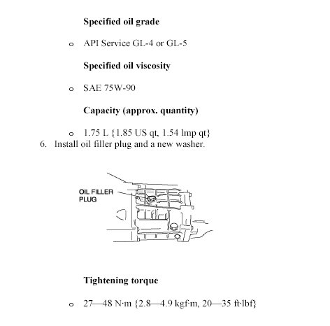

j'ai trouvé ça
Message par florent75 »
les photos
dc la gear competition c'est de la 75W140
mazda demande de la 75W90
c'est grave ??
le 140 indique qu'elle tiens mieux les hautes températures .. mais bon
florent75 a écrit :
la gear compétition elle est ok pour la boite de vitesse ? grade ...
Donc, Mazda recommande de l'API GL-4 ou GL-5.
La MotylGear Competition, c'est de la API GL-5. ;)

Dans la boite de vitesse, je crois que j'ai lu qu'il en fallait 1,7 l.
Par contre pour le différentiel, je n'ai rien vu. :??:

Pour la boite 5 (R15M-D):
Specified oil
API GL-4 or GL-5
All season : SAE 75W-90
Above 10°C {50 °F}: SAE 80W-90
Capacity (approx. quantity)
2.5 L {2.6 US qt, 2.2 lmp qt}
Donc, il faut quand-même plus d'huile pour la boite 5 que pour la boite 6. :oh:
