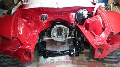

un avant gout de tout refait avant le moteur

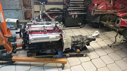

voici le moteur modifie
