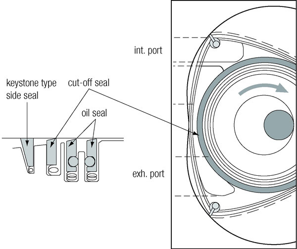

Une mauvaise lubrification ne créé pas de remontée d'huile normal vu qu'il n'y a pas d'huile.
Par contre un mauvais montage des oil seal provoque tout ça :
L'huile du bas moteur fuit va dans les chambre et pourris tout
Si c'était un problème de MOP le moteur ne consommerait pas d'huile alors que toi c'est l'inverse il en consomme beaucoup trop. Donc forcément une fuite quelque part : si pas de fuite au niveau du vilebrequin ni sur les périphériques (radiateur d'huile, durite, filtre a huile) ça ne peut être qu'a ce niveau.
