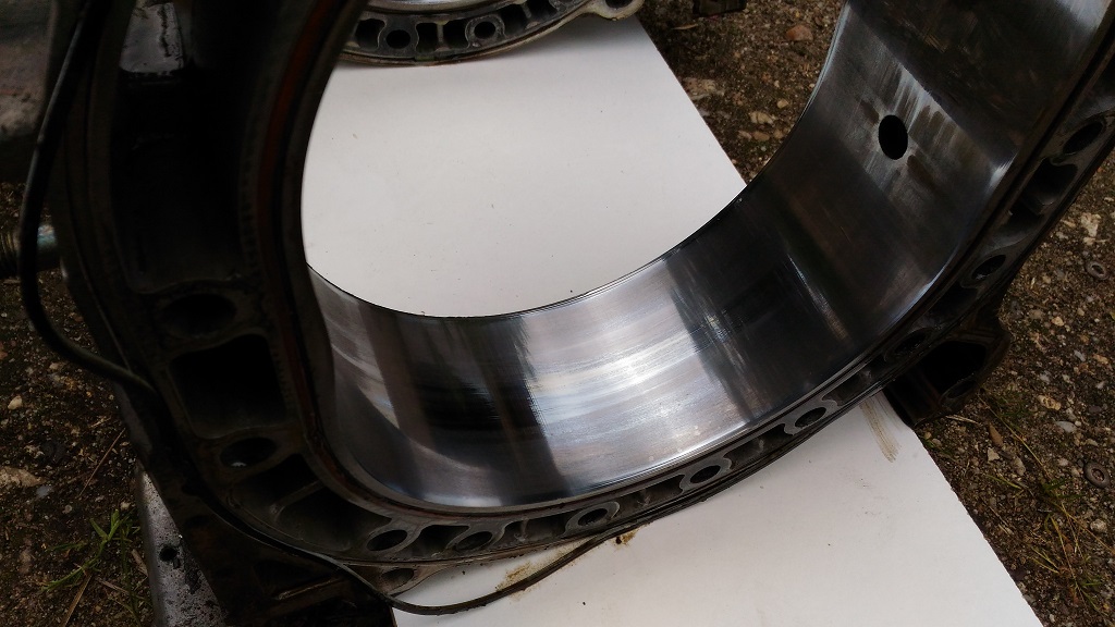

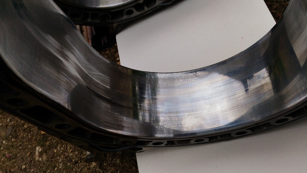

Bon j'ai démonté le moteur et les housing et plates ont pris cher, il y a de beau sillons!
[img]
[/img]
[img]
[/img]
J'ai pas de photos des plates mais elles sont aussi toutes marquées.
Du coup au vu du cout des différents éléments, je pense au changement de moteur! (voir l'achat du moulin neuf a 5k chez mazda)
Sur ebay il y a un moteur de R3 mais il y a noté dans l'annonce "compatible uniquement avec les R3".
Vous sauriez me confirmer cette information?

Un moteur de RX8 série 2 n'est pas compatible dans une série 1.
