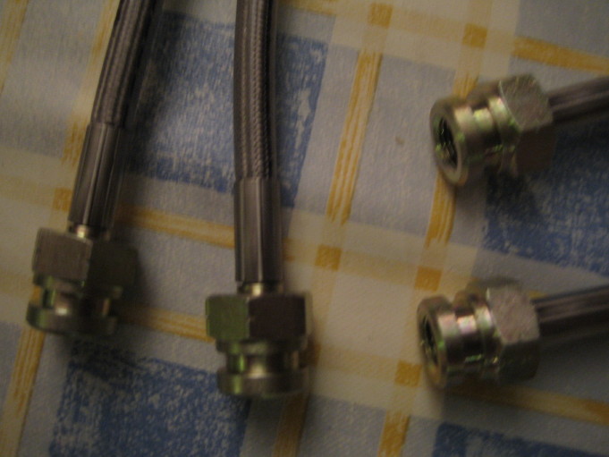

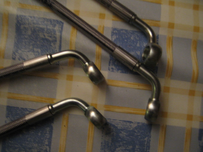

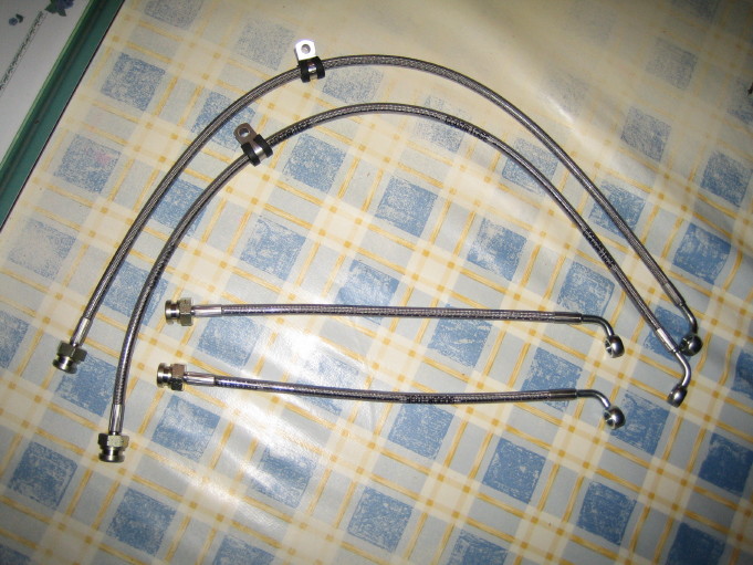

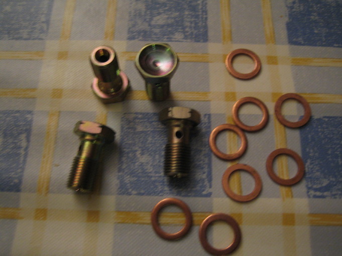

Merci Ayrton S
Photo de mes durites
Ayrton S
Messages : 1154
Localisation : Loin des c....
Message par Ayrton S »
Tiens toi tu as un appareil photo canon Image
Voila la photo du kit sortie fraichement de sont sachet:
Je pense que c'est le même à vu d'oeil, tu serais donc le seul connu à
travers des dizaines de feedback positif à avoir un kit qui ne se monte pas,
moui c'est étrange quand même :??:
N'oublis pas ma proposition concernant un mécano en RP.
