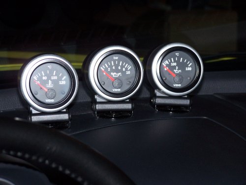

Je comptais partir sur des manos "black magic"
Si tu penses à la série Black Magic de chez Prosport, je te les déconseille fortement. Je les ai gardé un mois avant de les remplacer par des VDO. En effet, l'intensité de leur éclairage est si faible qu'ils sont quasi illisibles en plein jour :p :p :p
Par contre les VDO sont d'un super rapport qualité prix et facilement disponible, avec des sondes dans tous les filetages possibles et imaginables :yeah: :yeah:

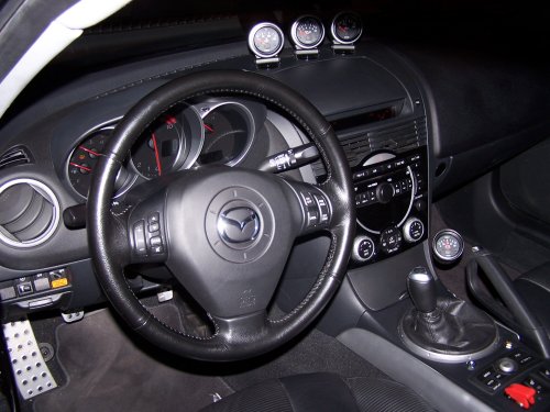

Voici une ptite photo de mon montage. L'intégration est pas top mais ça permet de garder l'usage du GPS et de pouvoir lire aisément les manos sans quitter la route des yeux.
Photo 041.jpg (27.11 Kio) Consulté 2122 fois
Photo 040.jpg (43.05 Kio) Consulté 2122 fois

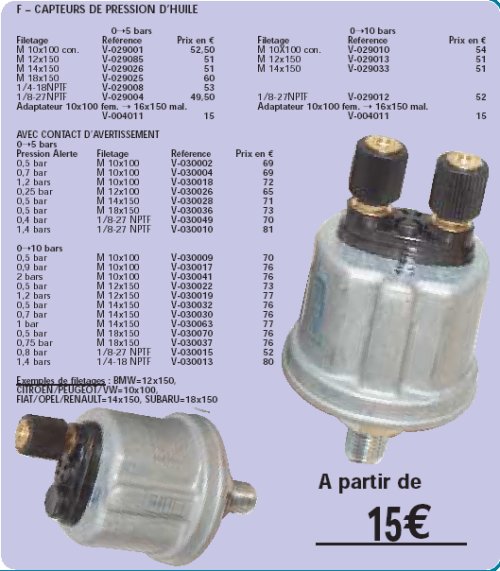

J'ai bien entendu un filtre a huile de type VW sur ma skoda (même moteur..), sur lequel je ne peux pas monter de plaque sandwich. Par contre, j'ai déja un contacteur de pression d'huile sur le support du filtre, qui sert a renseigner le moteur sur l'état de lubrification. Je suppose que je peut/dois utiliser ce contacteur pour mes manos (y intégrer un T, faire une dérivation ?)
Il te suffit de choisir dans la gamme des sondes VDO le modèle de sonde de pression d'huile incluant en plus un contacteur de pression.
Ainsi tu y rebranches le fil allant à ton contacteur d'origine et tu gardes ton voyant de pression d'huile en fonction.
Si tu veux aussi l'information "température", tu peux monter une sonde en remplacement du bouchon de carter d'huile (simple et efficace).
Mais, effectivement, tu peux aussi poser un Té à la place du contacteur d'origine et y fixer tes sondes de pression et temp ( attention à la place disponible )

Le probleme avec le contacteur de pression d'alerte fourni par vdo, c'est que je sais pas lequel prendre ! En effet y'a différents niveaux d'alerte, et je ne sais pas sur quel niveau est reglé celui d'origine... Que je veux garder d'ailleurs !!
Me faut un Té !! lol

Alors jette un oeil ici, ca pourrait t'aider ;)
http://www.ultratuning.com/fr/product_4419.html

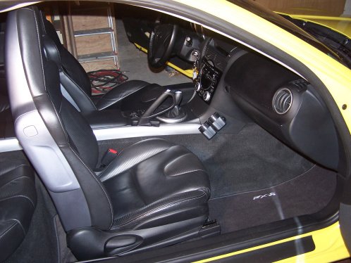

Que pensez-vous de mon petit montage.
La base et une console Brodit modifiée, donc sans trous dans le tableau de bord.
Personnellement je ne trouve pas très esthétique mais super pratique.
Je devrais peut-être recouvrir la console de cuir.
Le câble de l'Ipod à été déplacé depuis, il est invisible maintenant.
Donnez moi vos avis, je suis ouvert à tous. ;)
Pas mal du tout !!!! Pas parfait (on l'a pas encore vue, la solution parfaite)...........mais pas mal :D :D
Le défaut de cette disposition, c'est qu'elle met le (les) mano(s) un peu loin du champ de vision du conducteur. Pas grave en utilisation courante mais, sur circuit, ça peut être un peu délicat.
Moi j'ai adopté cet emplacement pour mon voltmètre ( le 2ème cadran est grimpé sur la planche de bord depuis la photo)
