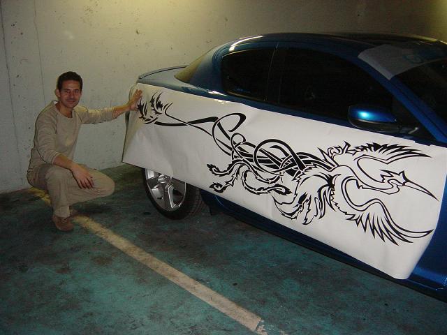

[FLAMING] Un Phoenix noir sur ma 8 Winning Blue

Yes, il impeccable le bandeau mazdaspeed que j'ai trouvé à macao, pile poil la couleur winning blue légèrement dégradée, on a testé et ça fera très sympa.

Dommage qu'il ne soit pas transparent ... ca fait moche avec le papier blanc sur fond bleu ... certe on voit bien le dessin en noir. :D
J'ai hate de le voir posé ce flamming.
ça permet de se faire une bonne idée, perso, j'adore le dessin, mais c'est quand même immense :oh:
on sera fixé un peu avant poitiers, patience ;)
