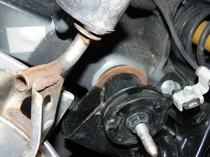

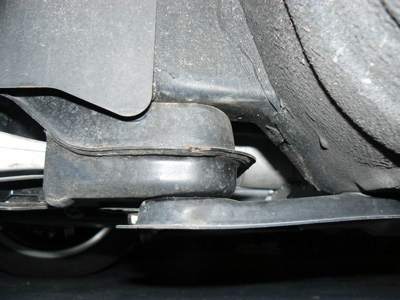

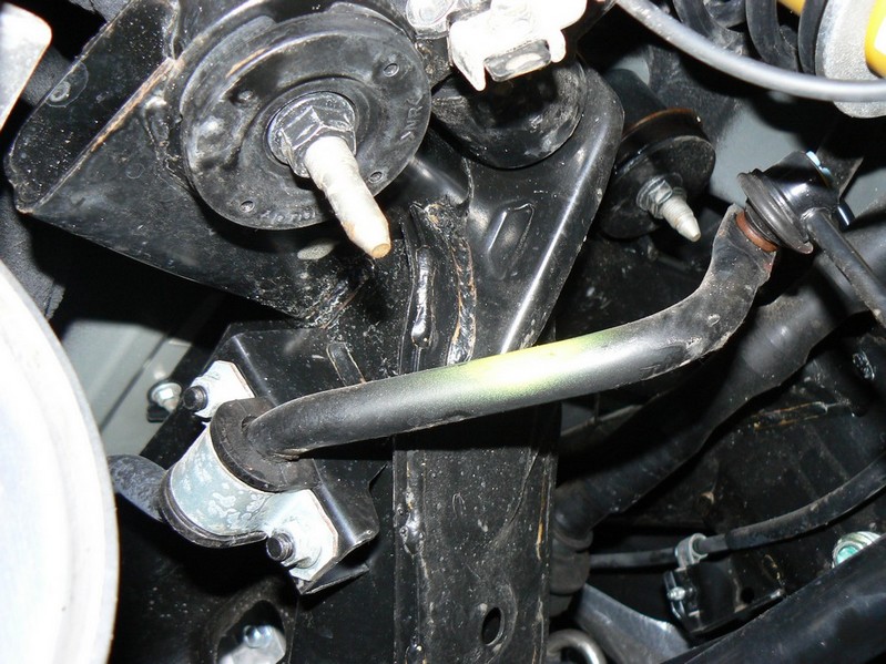

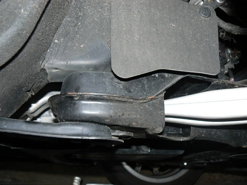

PaCe14
Messages : 847
Message par PaCe14 »
Bonjour,
Je passe donc par le topic conseillé par Vine.
Ok, je suis peut-être un peu obsessionnel côté rouille mais ma RX8 40 th a 2 SEMAINES, un peu plus de 1000 kms et dort au sec dans mon sous-sol où la température est toujours>10°, même par les températures négatives récentes.
Les petites traces de rouilles en photos peuvent-elles être considérées comme normales? (salage sur les routes?Bon, j'habite également en Normandie...) :hum:
Merci de vos réponses :merci:
PaCe14
Messages : 847
suite... :D
oui. ;)
arreter de psychoter, quand tu nique, tu regarde les dessous ou tu envoie la purée... :D :D :D
