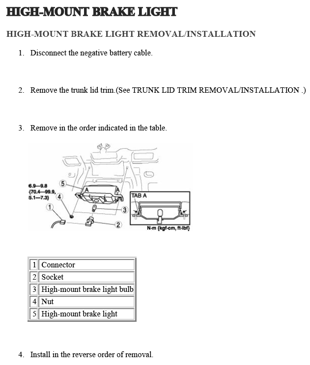

help !
chui pas doué :D
j'ai taxé une pince et j'ai pu dévisser les 2 écrous retenant le porte lampe ainsi que les 2 vis.
comment je retire le porte lampe? j'ai peur de tirer comme un sourd sur le porte lampe :D
si je tire sur le porte lampe j'ai peur que les 2 grosses noir où y avait les écrous éclate le plastique du porte lampe
dinbougre a écrit :
help !
chui pas doué :D
Salut dinb,
Comme tu peux voir sur la notice ci-attachée, il y a 2 tabs (TAB A) à presser pour sortir le feu stop.
3ème feu stop
3ème feu stop
Je connais, c'est aussi là que j'ai eu le plus de peine :D , mais tu devrais y arriver Dinbougre ;)
Bonne chance :lol:
dinbougre
Administrateur
Messages : 4885
Message par dinbougre »
Voilà ce que moi j'ai fait et dans quel ordre :
1/ virer la garniture de coffre
2/ débranché l'alim (le 1 sur ton dessin)
3/ virer les 2 écrous (les 4 sur ton dessin)
4/ dévisser 2 vis doré qui avaient l'air de retenir le porte lampe et que n'ai pas trouvé sur ton dessin... fallait pas les enlever? :D
Par contre sur ton dessin le 2 et 3 j'ai meme pas fais gaffe qu'ils existaient sur le porte lampe ou bien que c'était à virer.
Je v réessayer ce soir mais le TAB A où il faut presser je capte pas dans quel sens il faut le regarder :D

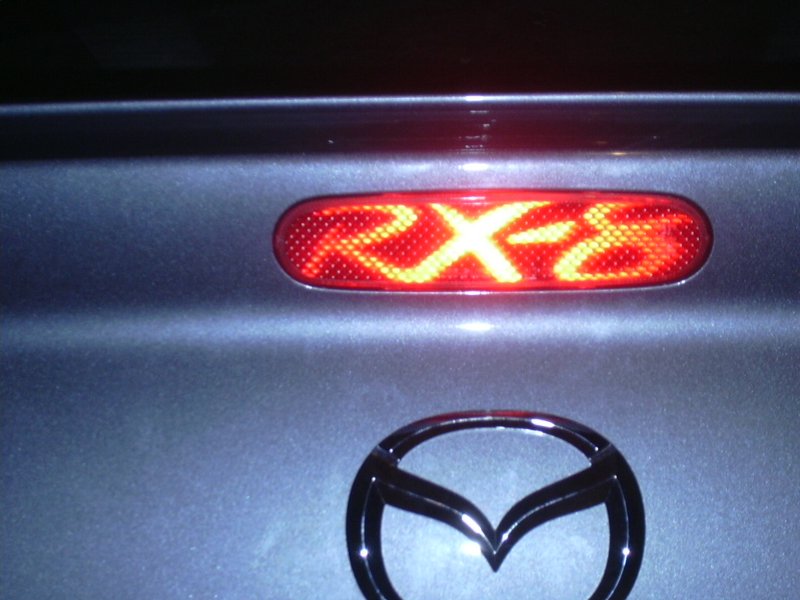

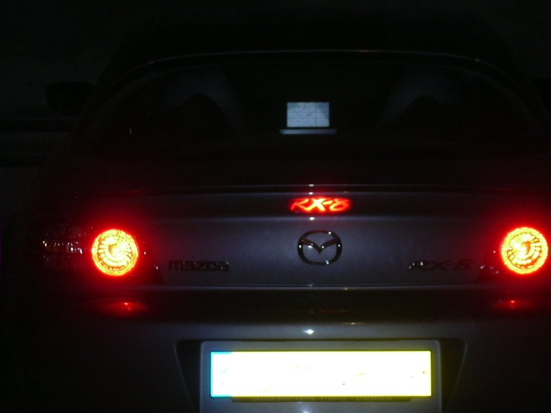

ca y est enfin il est monter voici quelques foto :)
special dedicace a ISKREAM pour son coup de main pour la pose du logo et des autres accessoires :D :cool: :merci:
Cool :yeah:
Blooh
Messages : 1364
Message par Blooh »
Sympa le logo :)
Mais decidement, je suis amoureux des feux arrieres de cette voiture... :love: :love:
La lampe au centre, c'est celle du feux stop? Ou bien elle reste allumée tout le temps?

c le 3eme feu de stop ;)
Umbre
Messages : 51
Inscription : 11 août 2004, 10:42 AM
Message par Umbre »
Tiens on voit l'ecran de ton radar devant.
C'est le 4eme feu stop? :D
