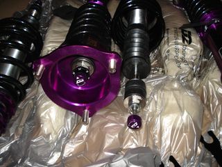

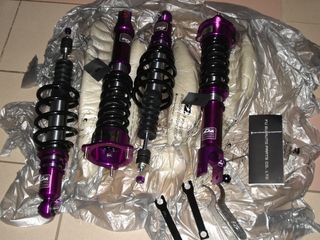

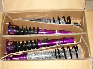

plutot que de faire un nouveau sujet, je met toutes mes modifs sur celui-ci
du nouveau :)
amortisseurs D2racing réglables en hauteur et dureté :yeah: je suis impressionné par la qualité des amortos :oh: :cool:
maintenant il me manque le montage :D
si il y a des personnes interrésées par ce matos je peux fournir ->MP
place aux tofs
DSC00295 [320x200].JPG (48.17 Kio) Consulté 3498 fois
DSC00297 [320x200].JPG (43.17 Kio) Consulté 3498 fois
DSC00292 [320x200].JPG (40.02 Kio) Consulté 3498 fois

bonjour :salut:
d2, est devenue un incontournable.
c'est du top matos, optimisation, pas de l'esbrouffe.
qu'on ce le dise, c'est devenue un produit de trés grande qualité, qui plus est a un prix relativement abordable.
par contre, j'attend avec une certaine impatiente, le resultat, et surtout l'essai .
attention julien, les d2 on un reglage differencié de la contrainte du ressort, et de la hauteur de la jambe.
ne fais pas comme certain blaireau, qui sous pretexte de rehausser leur voiture se sont retrouver avec des bout de bois.ils n'avait pas compris qu'une fois reglé le tarrage, il pouvait faire varie le corp de l'amortisseur.
c'est rare pour le souligner, par contre pour l'accord avant arriere et le reglage, je te souhaite bien du plaisir, pour ma par, sur les bilstein PSS9, j'ai passer quelques heures pour etre satisfait.
bon montage, et bonne route. :cool:
attention, julien plus tu ameliore ton chassis et plus la rx8 parait poussive...
du vecu :??: :D
a plus :salut:
non, une derniere chose.
je te souhaite bien du plaisir pour regler les amortisseur arriere.
sur le coup il n'on pas été trop inspiré :??:
la molettes est sur le dessus, donc derriere le le cahe metalique, la platine de fixation, elle meme derriere le capitonage, cool :D
a plus :salut:
ps, sur les bilstein, le reglage est en bas du corp d'amortisseur, donc tu te baisse, et hop, c'est regler.

Message par julien09 »
:salut: ça y est les amortos sont montées. j'ai rabaissé l'avant de 25mm et l'arriere de 20mm. j' ai fait un essai ce soir avec comme dureté un poil plus dur qu'a l'origine (sur les 6 tours possibles de la molettes je suis à 3 ) mes impressions :
avec toujours du confort, elle vire à plat, moins de roulis dans les rond-point enfin j'ai pas pu vraiment envoyer car la route était mouillée mais je vois deja le changement
bref j'en suis vraiment content :D
