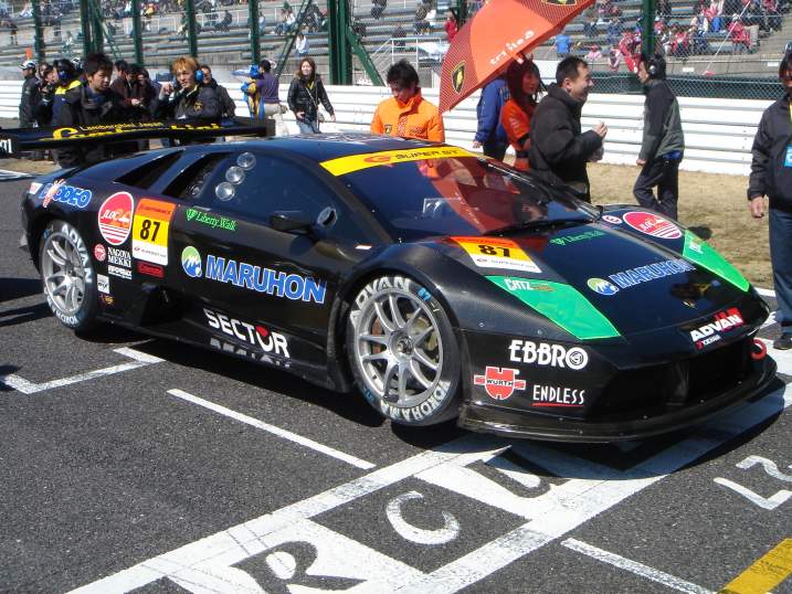

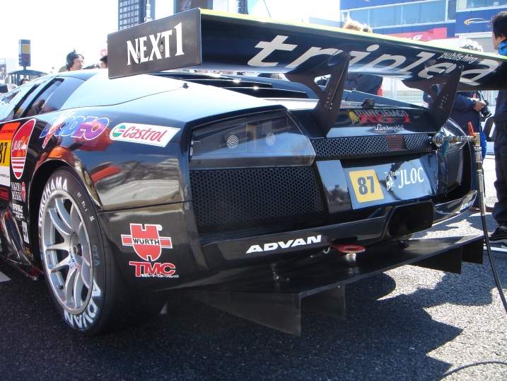

Les Lambo Murcielago du team JLOC, qui courent en GT300.
Ce sont des voitures préparées par Reiter (Autriche). Les moteurs ont été mis au point par Breuer en Belgique.

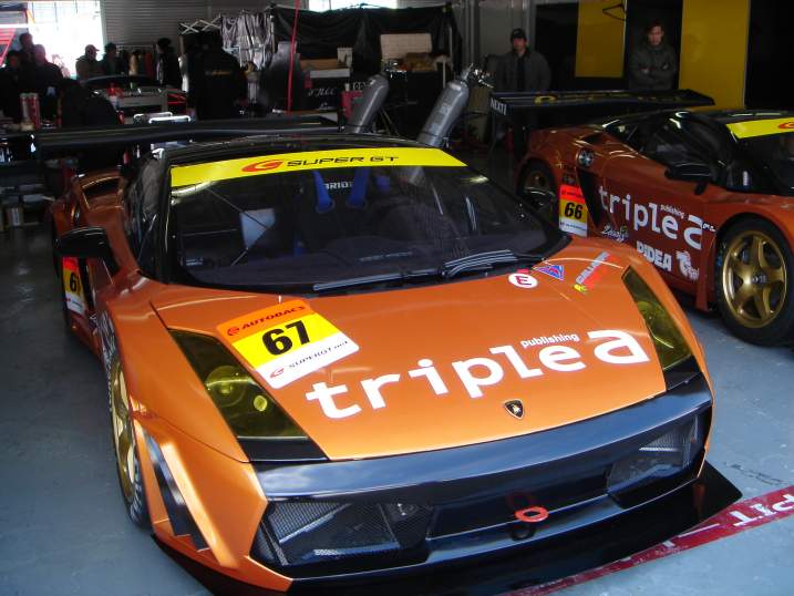

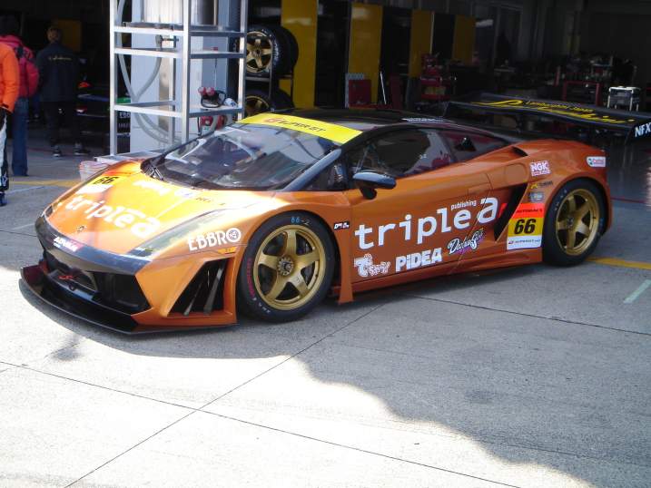

Les Lambo Gallardo du même team.

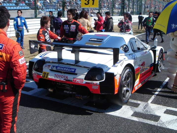

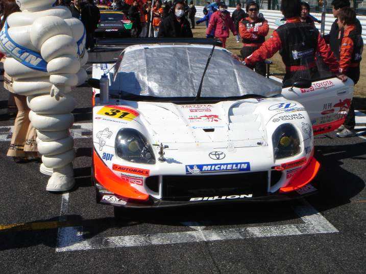

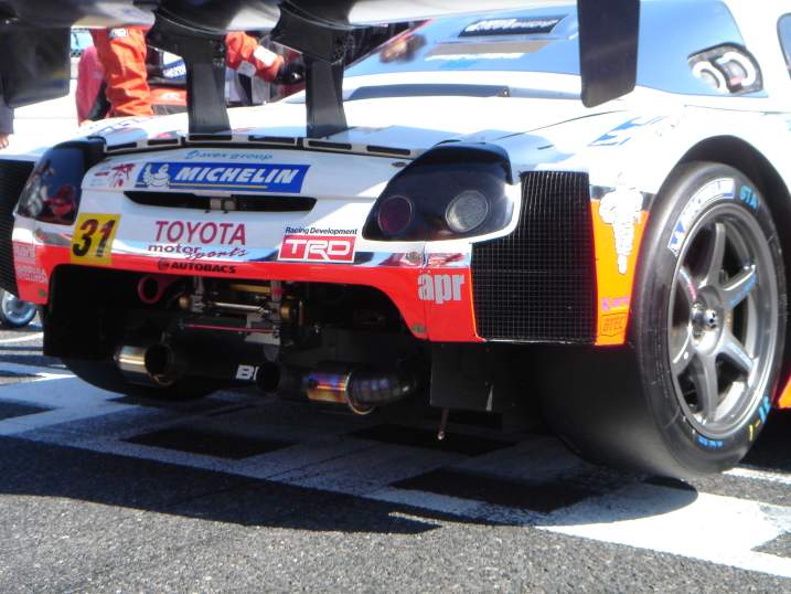

Toyota / Lexus SC430, l'une d'elles a été championne GT500 2006.

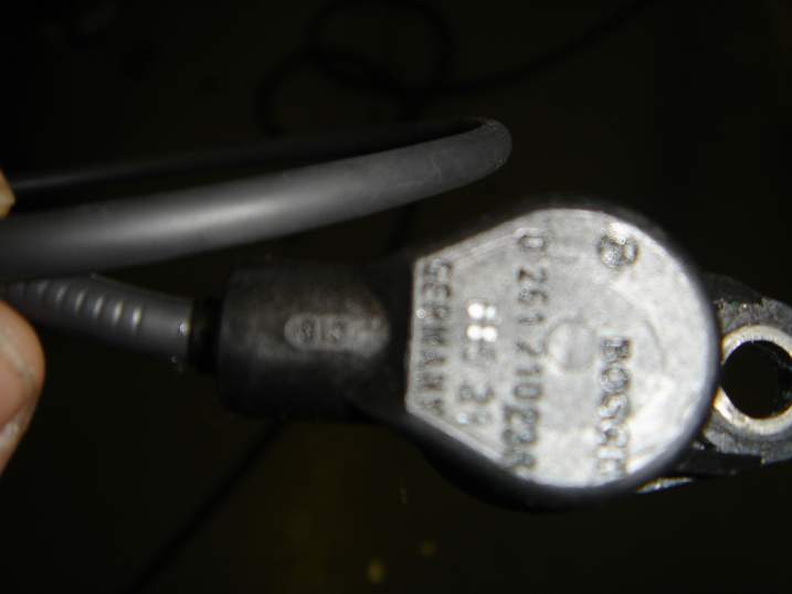

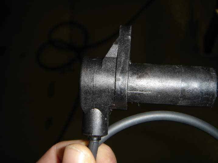

Les 2 capteurs de remplacement que nous leur avons envoyés suite à mon diagnostique ont été placés. Les moteurs ont démarré immédiatement...
Voici des clichés du capteur Bosch qui m'aura fait ch... Notez que ce n'est pas la première fois que j'ai des problèmes avec ce type de capteur. Notamment sur les Opel 2.0l 16V, ça ne marche jamais.

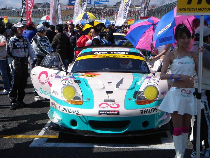

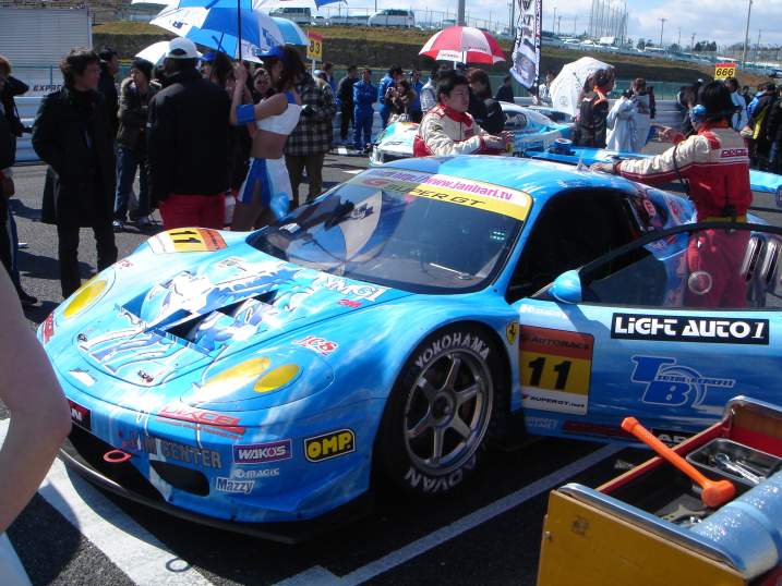

Quelques photos supplémentaires : la Ford GT (qui a terminé dans le rail, méchament abîmée), la Porsche Boxster et la Ferrari.

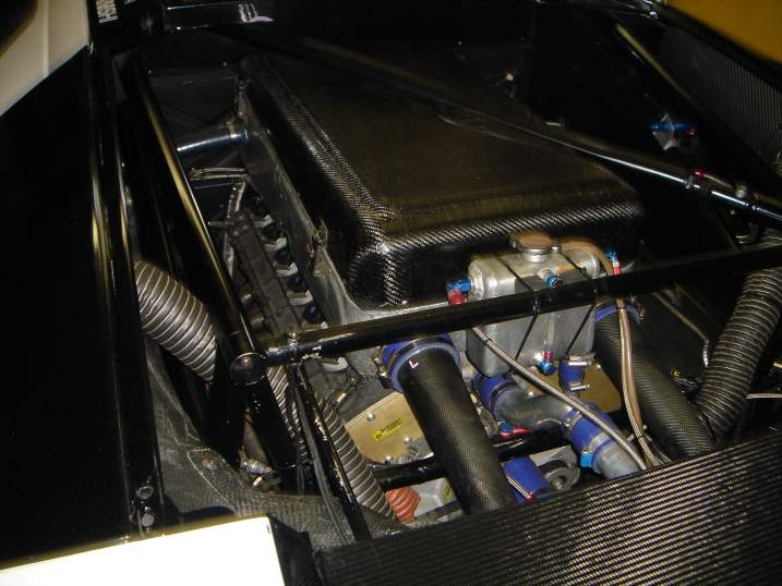

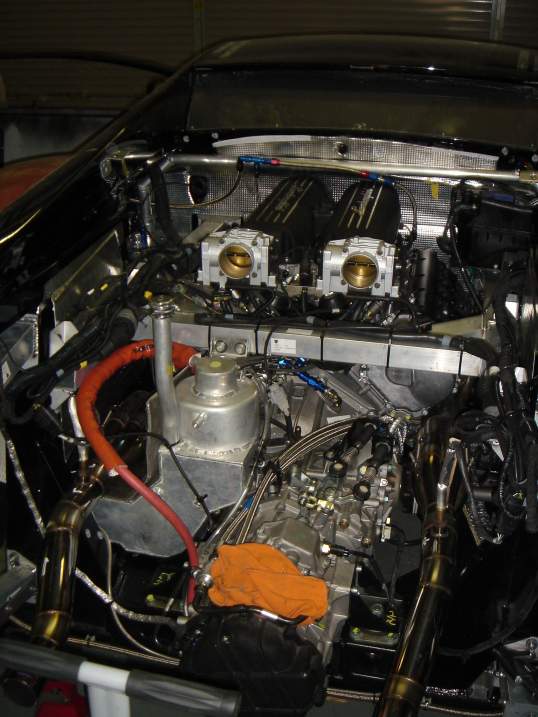

Le première photo montre le moteur de la Gallardo, avec ses 2 boîtiers papillon électroniques. Ceux-ci sont interdits en SuperGT et sont remplacés par des papillons mécaniques d'origine Porsche, je crois (vu qu'ils viennent de chez Aart Andriessens aux Pays-Bas, spécialiste Porsche). Le double collecteur d'origine est maintenu ainsi que le système VVT (calage variable des cames) quadruple et le VIS (système d'admission variable).
Pour bien faire, vu les petites brides (on ne les voit pas sur cette photo), le collecteur devrait être remplacé par un énorme plenum, comme sur la Murcielago que l'on voit sur la photo 2. Cette même photo montre les brides d'admission réglementaires, en carbone, et très longues pour minimiser leur effet négatif sur l'écoulement. C'est aussi le but de l'énorme plenum, qui garde une réserve d'air importante.

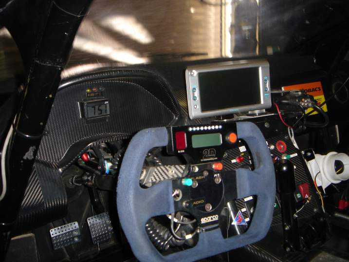

La photo 3 montre l'habitacle d'une Murcielago, avec sont affichage sur le volant et l'écran LCD branché sur une caméra pointée vers l'arrière du véhicule. Ainsi le pilote est au courant de ce qui se passe derrière, pour une sécurité accrue sur cette série où 2 catégories (GT300 et GT500) courent ensemble.
