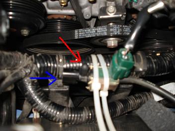

Message par julien09 »
tres simple, tu enleve la durite qui va de la vanne au vlad et tu met un bouchon a la vanne. ça marche nikel et pas de voyant moteur

julien09
Messages : 582
Localisation : ariège
voila une top vite fait de la vanne ;)
fleche rouge : bouchon que j'ai installé (livré avec le kit HKS)
fleche bleue pour info la vanne comporte 2 sorties et c'est un bouchon installé d'origine
si ta pas de bouchon, pour boucher tu peux mettre une durite de la fleche bleue à la rouge
RX-46
Messages : 140
Inscription : 04 mars 2007, 13:04 PM
Localisation : BORDEAUX
Message par RX-46 »
...Oui celle qui va au vfad! ;)
