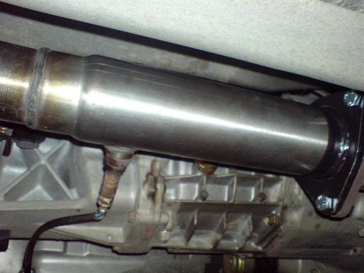

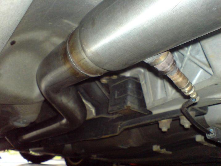

bonjour :salut:
bon , le montage progresse, ne rigoler pas une fois les tof poster vous comprendrez pourquoi.
et d'une il y a une personne sur le forum qui avait dit avoir vue le cata chez iresa, et d'une c'est le premier qu'il vendent, et de deux, ils en ont ressue un autre il y a une semaine seulement.
bon, il n'y a pas de resonateur, et je vous avoue que c'est ce qui me fait le plus flipper.
ensuite pour la sonde, ont les a appeller et il me sertifie qu'il n'y aura pas de voyant, perso je suis assez dubitatif mais bon, ill y a bien un renflement sur le tube, mais je doute que cela est une incidence sur le resultat.
je vous livre pele mele mes impressions, elles sont a chaud, n'ayant put recuperer le vehicule, car la pate de silent bloc touche la traverse centrale, ce qui et d'une provoque un montage sans jeu, et bruit sur la caisse.
donc suite au prochain episode, promis ce soir vous aurez les photos.
une chose est sur, pour l'instant la seul chose que j'ai gagner c'est 15 kilos par rapport au cata d'origine qui 'est plus lourd qu'une enclume. (mais il faut avouer qu'il est trés bien realiser.
cela m'a permis de voir son bon etat (il est comme neuf) et de m'appercevoir que le tube de fuite du nouveau decat est un poil inferieur au tube d'origine.
allez je m'arrete, je vous donnerais mes impressions final.
je debattrai ensuite.
a plus :salut:

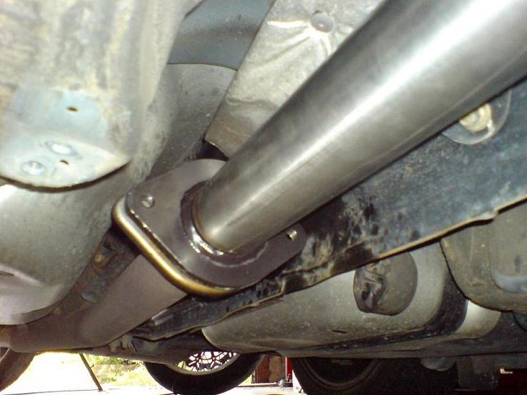

bonsoir :salut:

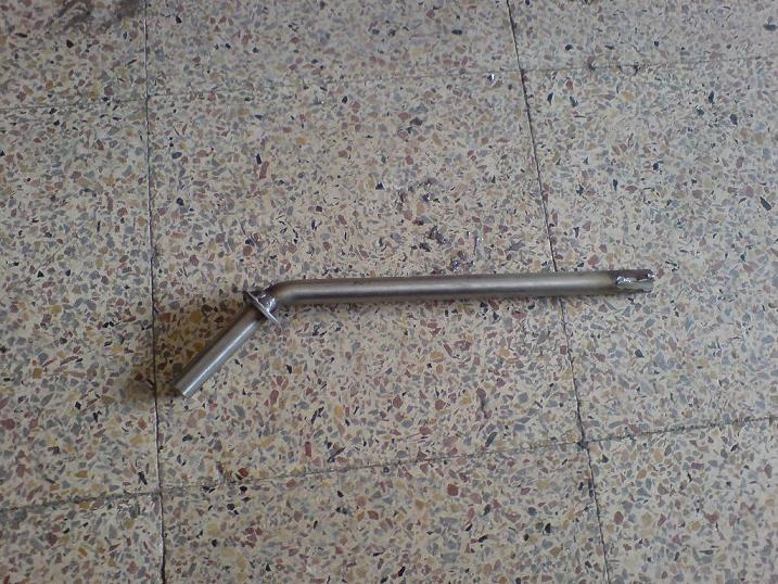

voila, aprés une petite modification, j'ai enfin installer le tube.
alors les modifs.
les goujons arriere(avec les ressorts) ne se demontait pas sur l'ancien catalyseur, donc j'ai du installer des goujons.
la pate de maintient qui n'avait pas du tout été cintré, a été tous simplement suprimer.
vu la difference de poid, elle n'est vraiment pas necessaire a cet endroit.
bon, j'ai rouler 50 kilometres, pas de voyant, mais il vient normalement un peu plus tard en fin d'apprentissage.
le bruit, est assez jolie, pas du tout envahissant dans le vehicule, mais plus present a l'exterieur.
si vous connaissez le son d'une r32, c'est quif quif.
allez, c'est bien mieux , le moteur est un peu plus plein a bas regime, et se "libere "plus vite.
a partir de 4500, c'est plus plein, mais ce qui est impressionant c'est au environ de 6500, trmin, la ca monte plus vite.
voila, en resumer, ça ne vaut pas le prix qui est demander, mais le resultat est interessant.
je pense sincerement qu'un vulgaire, tube peu faire l'affaire, mais je vous dirait si voyant il y a.
une chose est sur, le cata d'origine est quand meme bien fichu, mais il est evident qu'il freine les gaz, surtout a haut regime, c'est vraiment different.
petite photos.
voila la fameuse pate qui n'etait vraiment pas bien etudier.

il ressemble vraiement à un tube, c'est dommage... peux tu nous faire une petite video pour écouter la sonorité ?
