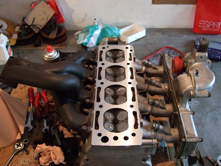

Message par florent75 »

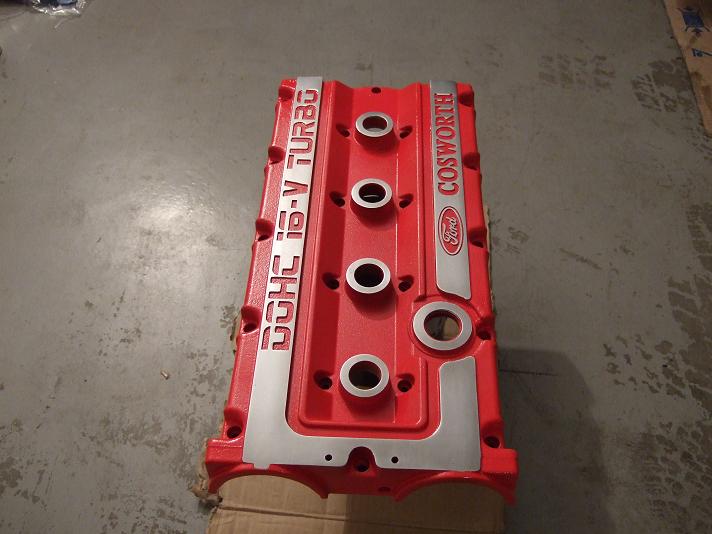

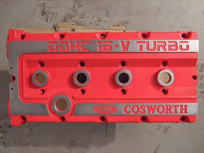

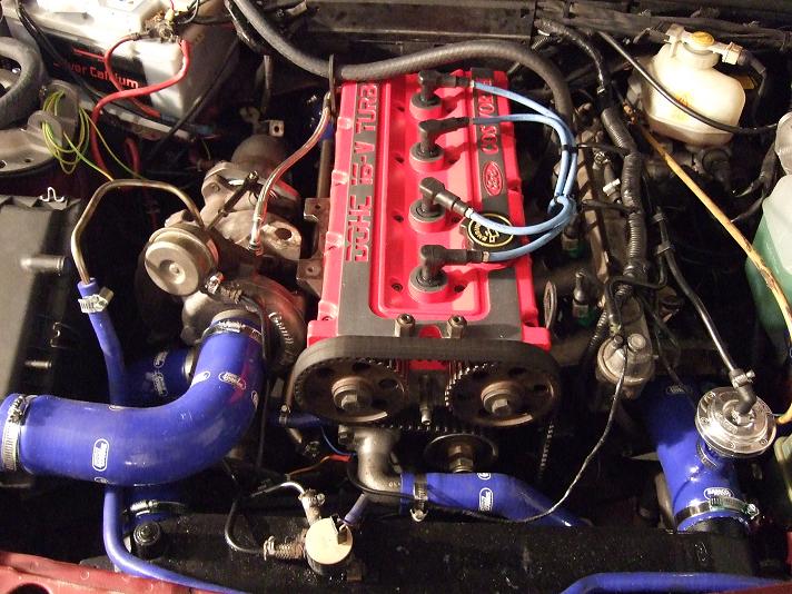

et ma fierté
mon couvre culasse refait par moi et les mains ...
putain ... c'est chiant a faire mais c'est zoli :D
enfin le premier qui fait une réflexion .... :tusors:

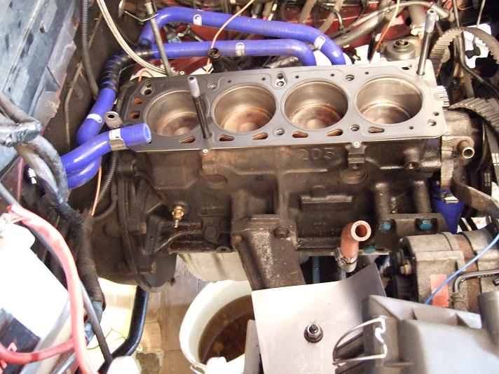

bin tu voie que tu as reussit a le faire ton couvre culasse.
tes cylindre sont un peu gommer effectivement, mais rien de grave.
pour tes pistons tu est sur que les empreintes ne sont pas d'origine.?
beau boulots, et coherents, c'est bien tu ne met pas la charue avant le beauf.
a plus :salut:
J'aime pas le rouge :D
:bye: :clap: :clap:
a plus :salut:
Non les empreintes ne sont pas d'origine........ :D
Mais c'est fréquent sur un Ford Cosworth qui à pris un peu de régime..... :chut:
Florent, bravo beau boulot, et le couvre culasse est splendide !!
Ma Blanche trépigne d'impatience de te montrer son meilleure profil........................................................sur circuit, celui-là

Flo, je vois que t'es doué en peinture!! si tu veux j'ai quelques murs à refaire...

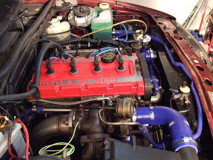

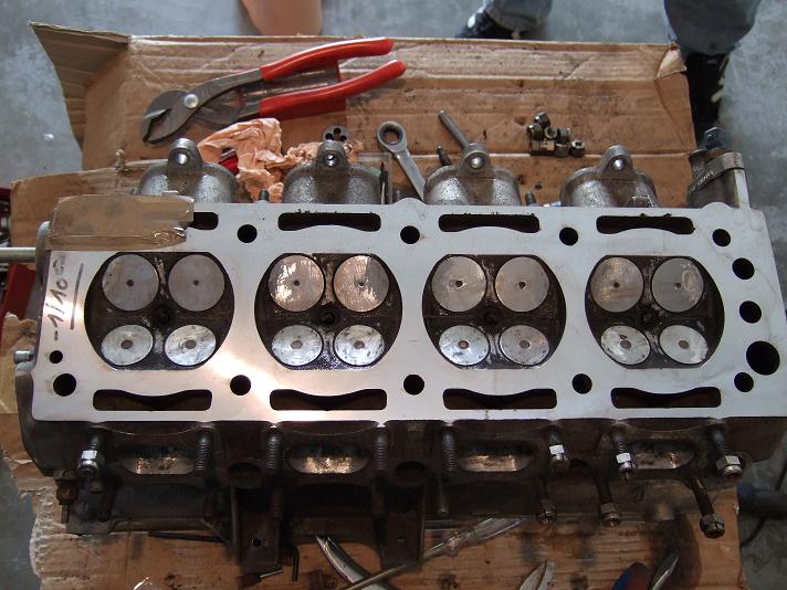

et voila le moteur refait
florent75
Messages : 2065
le final ...
encore 1 ou 2 we et elle est prete
sauf soucis de dernière minute
T'essur que c'est bien vissé au fond à droite ? :??: :??:
florent75
Messages : 2065
quil'é con !!! :p
bonjour.
rien a dire, franchement avec une voiture comme celle la il va falloir que tu investisse dans des mirroir et du plexiglass.
bin oui, le mirroir c'est pour le dessous de la voiture qui est superbe face au dessus, et le plaxiglass, c'est pour montré ce qu'a grand mere sous le capot, parce que si tu t'arrete sur circuit le premier tour il vont sourire....
bon le second il font la tronche, mais bon c'est par marquer dessus.
comme quoi , qu'importe le flacon, pourvue qu'on est l'ivresse.
non, je plaisante, franchement c'est propre, coherent (je l'ais deja dit), et de bon augure pour le redemarage.
belle auto, moi j'en connais un qui ne doit plus dormir.
o putaing, j'en est chier comme il dit.
a plus :salut:

Oui cela commence à sentir bon........ :cool:
Attention verification impérative de la pressence d'essence : 3,5/3,7 bars surtout pas moins, et CO2 : 5% minimum, avant d'aller tirer dessus !
Pression de turbo entre 1,2 et 1,45 bars en stabilisé.
Bougies : écartement 0,6 mm pas plus.
Et avec ce que tu à monté et les bon réglages c'est normalement : 330 ch et 44 mkg de couple minimum d'assuré.
:clap: :clap: :clap:

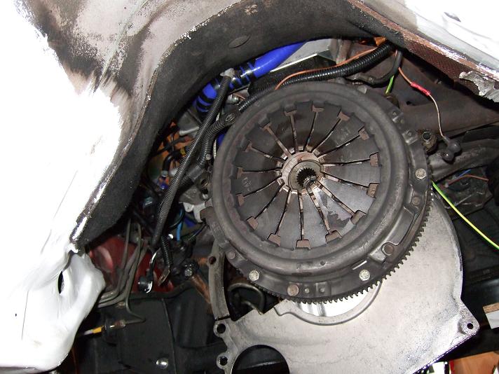

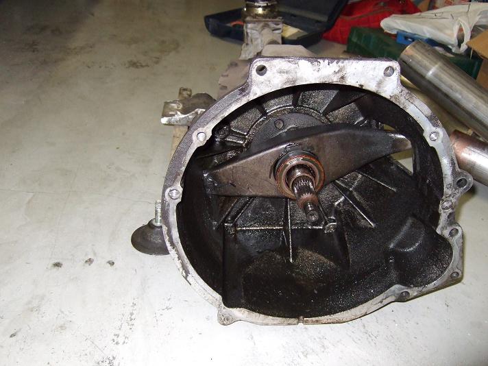

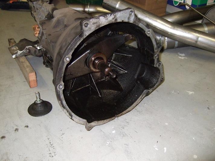

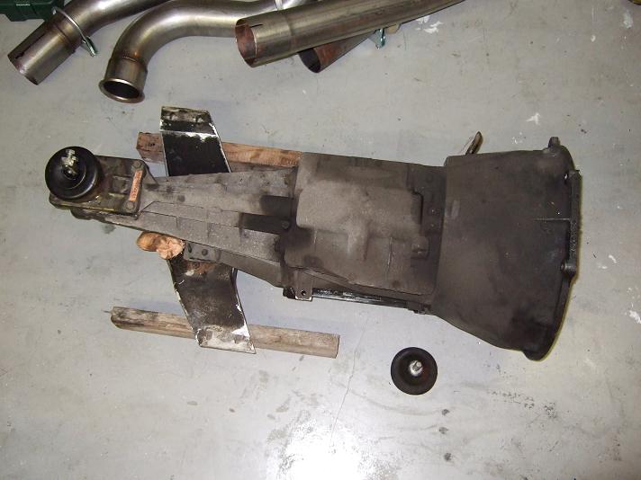

bon
suite au remontage et vidange de boite, la synchro de 4 est morte ...
resultat
ben je tombe la boite pour changer la syncro
et autant changer l'embrayage et les support moteur .....
je crois que je suis bon pour changer le joint de sortie de vilo ...

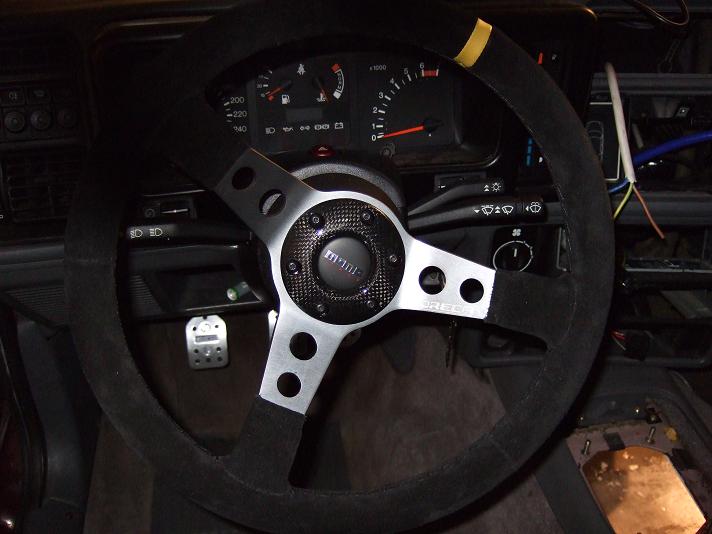

bon
et histoire de frimer .... mon super volant
florent75

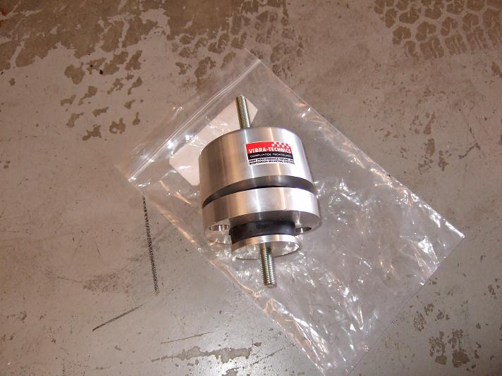

Messages : 2065

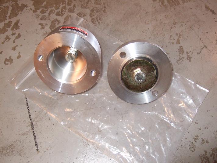

support moteur
et 1 journée pour ....
monter ces P... de supports moteur
aller le we prochain je fais les manos et l'embrayage ....
pour info ça coute pres de 400 € les 2 supports moteurs !!!!
