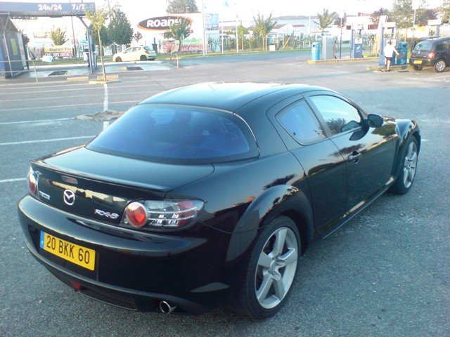

oui moi g fait une petite vitre a l arriere je vais esayer de fair la lunette arriere
nicoRX8
Messages : 238
Inscription : 25 juil. 2007, 21:42 PM
Localisation : Longpont
Message par nicoRX8 »
l arriere avec les vitre bleu
