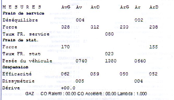

Quel poids ? :??:
Djfranck28
Messages : 2533
Message par Djfranck28 »
Le poids 1380kg j'était sur la réserve et le mec devait faire 70kg.

1310 KG, c'est exactement le même que le mien... :D
Une 350Z a plus de 1600 KG, tu m'étonne quelle avance pas et que je la fume régulièrement sur route sinueuse... Dommage, comme quoi, un bon moteur si le reste ne suit pas, ça sert à rien!!! :yeah: :yeah:

Sans maîtrise la puissance n'est rien ;)
La voilà le rapport de ma 8 :yeah:

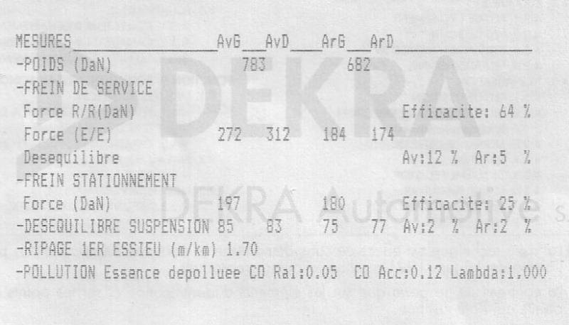

Je viens de passer le contrôle technique RAS, mais seulement des remarques verbales concernant la pollution. Celle ci est instable. Pour le contrôleur, ça peut être dû à 2 choses: soit cata en a un coup ou bien étant donnée que la mesure est faite que d'un seul coté, elle ne serait pas fiable. Qu'en a t il été pour vous? Ce qui m'étonne le plus, c'est qu'elle sort de révision et rien ne m'a été signalé. Bougies peut être :??:
Et enfin ils m'ont annoncé que la voiture n'était pas conforme à la règlementation de contrôle, car les portes arrières ne s'ouvraient pas de l'extérieur. :D
controle technique.JPG (38.27 Kio) Consulté 4550 fois

Pour info, quand je l'ai passé au CT, je venais de changé les bougies et il me semble aussi le filtre à air.
Quand à la prise de l'antipollution, à été faite sur un coté du pot.

change de centre de controle technique!!! ilvaut mieux car je ne savait pas que les poluant se divisait en deux a une intersection et pour les portes arriere c'est sensé etre un coupé non!!!de plus elle est homologué :p c'est des cretins!!!

Le contrôle de pollution est effectué dans quelles conditions en France? Au ralenti? En Belgique, il faut tourner à vide à 3000 t/min.
Au Luxembourg, c'est au ralentit :)
Donc notre véhicule n'est pas réglementaire, moui, bien sûr. La voilà qu'elle est bonne !

En théorie, au ralenti et ralenti accéléré (>2000 tr/mn)

Oui le ralenti accéléré c'est aux alentours de 2500tr/min
La limite c'est 0.3% de CO au ralenti et 0.2% au ralenti accéléré.
