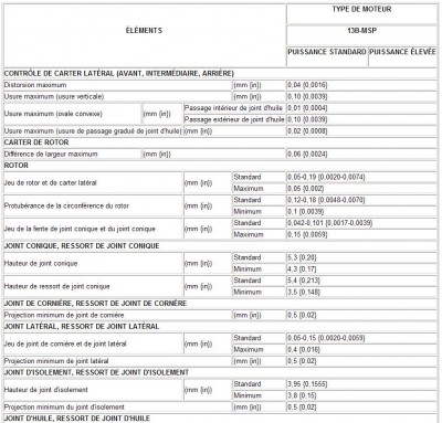

TITI51 a écrit :
:clap: Bravo pour le démontage !! pour les cotes de fonctionnement je serais curieux de connaitres le débatement des apex, @rasp t'aurais pas ça sur ta super doc??, l'important reste les jeux de fonctionnement après tout.... Cela dit au vu des tolérances indiquées, je serai curieux de connaître les tolérances de fabrications :??: .
Vais r'garder ce mardi.
Re: Claquement métallique, démontage Renesis p.16
Bartste a écrit :
Je ne saurais te répondre titi, je n'ai aucune autre cote que celle posté par rasp, je ne sais même pas d'ou ca vient...
Ca vient du manuel d'atelier sur le Renesis, version papier, de la même série que ceux sur la maintenance et les schémas électriques.

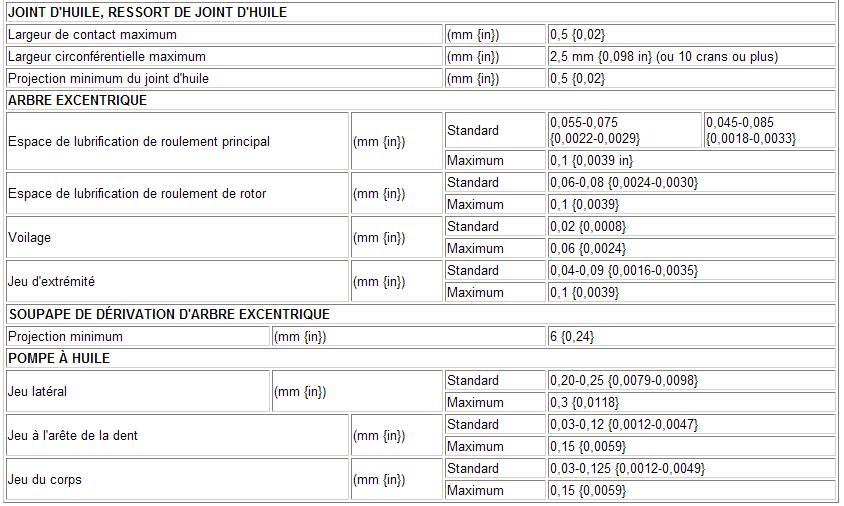

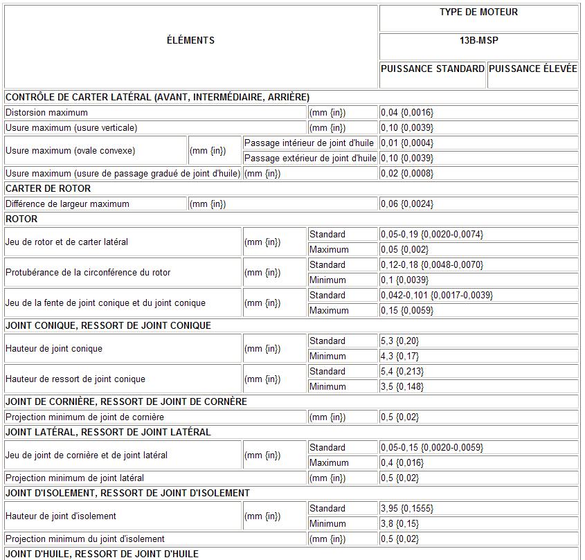

Message par guizmo »
Dans le manuel informatique que la plupart possède,
il faut sélectionner 13B au lieu de manuel d'atelier,
moteur, et données techniques
guizmo
Messages : 4121
Localisation : Alsace
merci guizmo..
tu l'a en français... :??:
guizmo
Messages : 4121
oui,
evil l'avait remis sur un site,
je regarde pour le remettre à disposition
guizmo
Messages : 4121
J'ai ça pour te faire patienter:
http://dl.free.fr/jCIW7RUnr
:cool:
Normalement en français ;)
