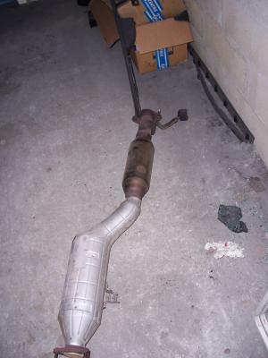

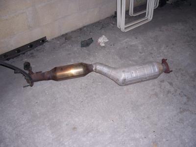

:salut: oui on est des pollueur mais il faut bien justifier les 236euros que j'ai payé pour la taxe Co2 lors de l'achat de ma 8 :D :D :D
Ps: des petites photos de notre cata d'origine
Photo 014.jpg (15.75 Kio) Consulté 2472 fois
Photo 013.jpg (16.17 Kio) Consulté 2472 fois
