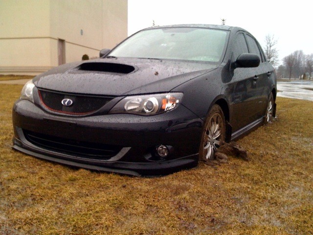

c'est un rajout en plastique je crois, à la manière de certaines renault, donc au pire si il frotte c'est pas grave ça se déforme bien et c'est même préventif finalement.
oui ça à l'air d'etre en plastique mou style caoutchouc car la sur cete sub c'est plié :D :D
subaru en mode tracteur je labourre les champs :D :D
