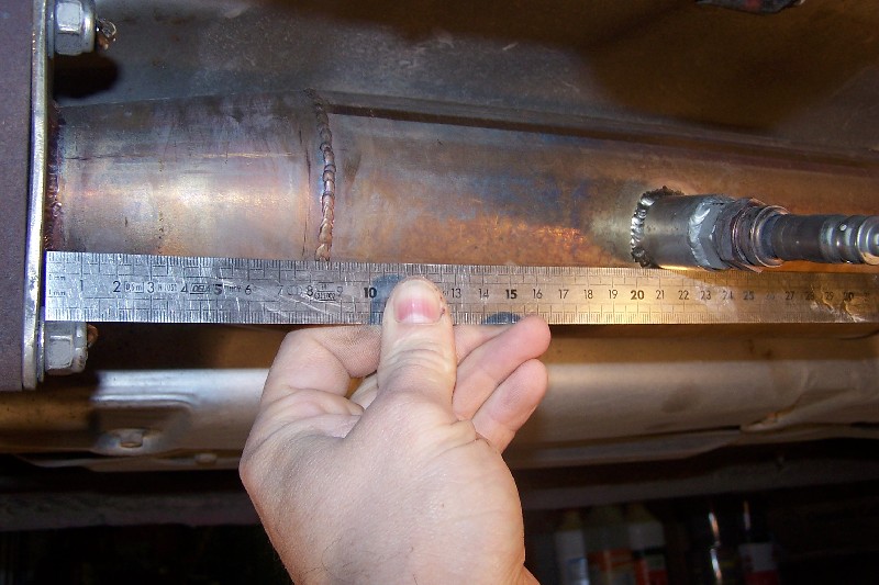

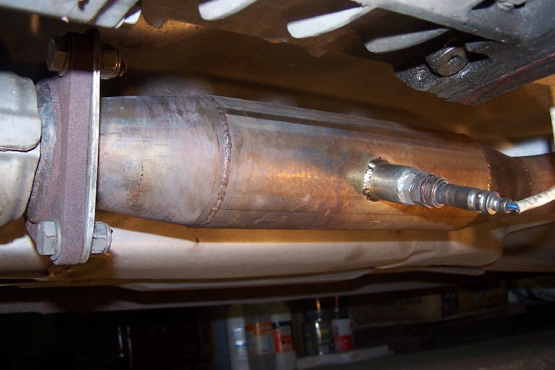

la sonde se trouve a 20.5 cm du debut de la bride coté collecteur.
le tube sur une distance de 25 cm fait 73mm, puis reduction 65MM
ensuite le tube a le diametre originel de 61mm.

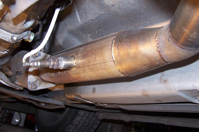

voici les photo, vous constaterez que la sonde n'est en aucun cas decalé.
et oui...
toto
diametre 61mm
diametre 61mm
diametre 73mm
diametre 73mm
entraxe a 20.5 cm
entraxe a 20.5 cm

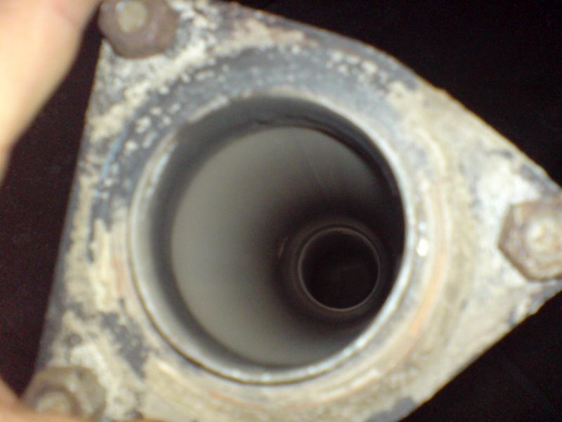

aller vue du cata tous moche a seulement 5000 km.
et vue de l'interieur pour bien vous rendre compte que la sonde est directement en contact, et non pas reculer dans un logement.
a plus :salut:
decata bien moche pour de l'inox
vue interieur la sonde est bien visible (une fois installer).

ecoute a premiere vue, il semble a la bonne place mais trop eloigné.
donc regardé si vous aves 20.5 cm, si oui, ben , il faut mettre la sonde directement sur le tube.
a plus :salut:

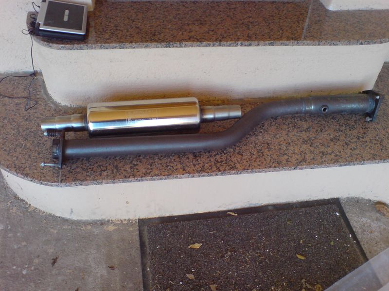

bon, de mon coté j'ai reçue le silencieux intermediaire prit chez iresa.
c'est donc un intermediaire rond de 450/125 et avec un diametre interieur de 60 mm.
voila photo:

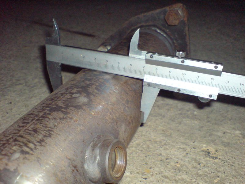

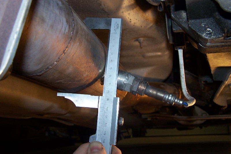

Messages : 131
Inscription : 10 mai 2005, 23:26 PM
Localisation : nord
Message par Red Spotted »

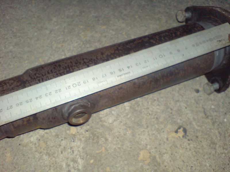

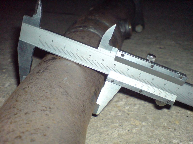

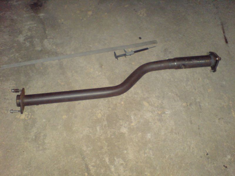

Bon je me suis fracassé la rondelle ;) j'ai mis la titine sur la fosse pour prendre les mesures, mais je n'ai pas démonté le tube.
La sonde est à 21,5cm de la bride : 1 cm, le diamètre du tube est de 90mm, mais je pense que la sonde est beaucoup trop éloigné
Diamètre du tube 90mm
2008-28-01 046 80%.jpg (94.22 Kio) Consulté 2445 fois
21,50cm
21,50cm
2008-28-01 043 80%.jpg (108.66 Kio) Consulté 2445 fois
Distance entre la bride et la sonde
2008-28-01 042 80%.jpg (107.73 Kio) Consulté 2445 fois
suite
suite
2008-28-01 041 80%.jpg (119.69 Kio) Consulté 2445 fois
