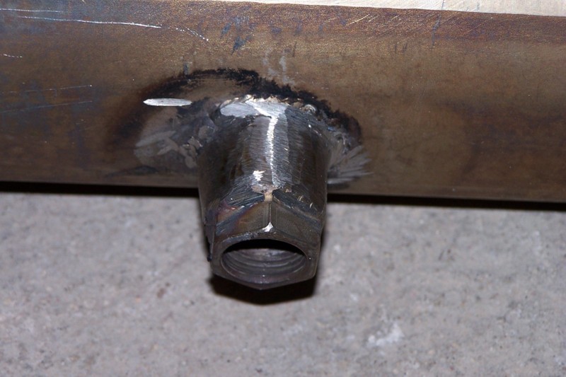

Ps: j'ai eu le voyant allumé après 170km :grr: pendant 50 bornes puis plus rien pendant 100kms :D et ensuite revenu :p pour reste jusque maintenant :oups:
2008-28-01 051 80%.jpg (77.03 Kio) Consulté 2835 fois

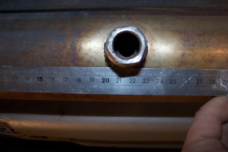

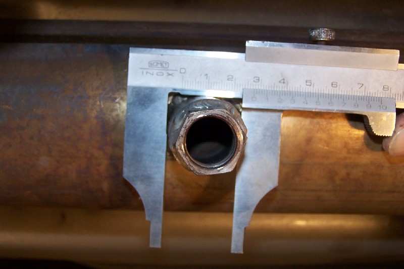

Diamètre du tube de retrait : 27mm
2008-28-01 050 25%.jpg (76.26 Kio) Consulté 2835 fois

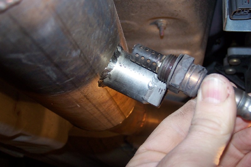

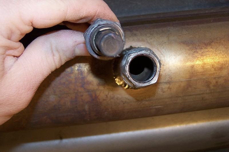

Profondeur de la sonde dans le tube
2008-28-01 049 80%.jpg (83.16 Kio) Consulté 2835 fois
2008-28-01 048 80%.jpg (92.8 Kio) Consulté 2835 fois
231cv Velocity Red, en cours de remontage :D

Ouai il faudrait couper le déport de moitié, je pense que ça suffira...
Si le voyant s'allume puis s'éteind continuellement, cela veut dire que ça se joue surement à pas grand chose...
Je vais le tester dès que je peux, mais je suis blindé de boulot en ce moment! :oh:
Mais je maintient que la voiture ne roule pas en mode "dégradé", le voyant s'allume juste pour signaler une anomalie d'émission. :D
:yeah: Affaire à suivre... :yeah:

c'est bien à quoi je pensais, mais il faudrai aussi agrandir le trou sur tube aussi car il est beaucoup plus petit que le diamètre du tube de la sonde.

Y'a trop de déport... Plus ça va, plus je pense que c'est ça... De toute façon ce WE ma 8 va sur le pont et je vais lui triffouiller sous la jupe pour règler ce problème... ;)
Je vais faire un tentative en réduisant de moitié le déport. On verra de suite si c'est bon ou pas. :D

je ne pense pas comme vous que ce soit le centimetre en plus qui provoque le voyant.
deux piste:
soit le diametre du tube est trop grand, mais j'en doute.
soit la sonde est trop reculer dans son logement, je pencherai pour cette solution.
loo tien tnous au courant pour ta modif.
a plus :salut:

c'est décidé, j'ai démonté le tube pour le modifier cette nuit au boulot.
Je vais recouper le tube de la sonde pourquelle arrive au raz et j'agrandi le trou.
remontage prévu demain, à suivre :svp: :svp:

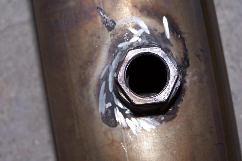

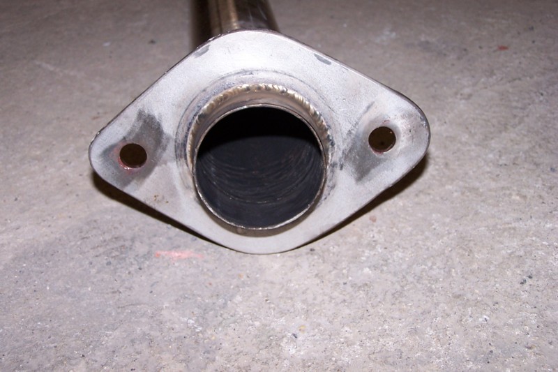

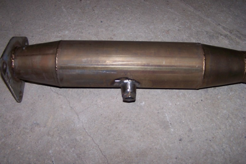

c'est fait j'ai raccourci le détrompeur de 6mm pour que la sonde vienne au raz du tube et j'ai repercé le trou à 18mm au de 13 à l'origine.
Bon le travail n'est pas top mais je ne pouvais que le souder à l'arc, et c'était chaud, pas beaucoup de matière :oh:
Je le monterai après un dodo bien mérité ;)

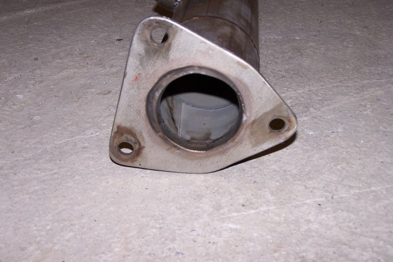

Avant le premier montage, j'ai retouché orifices des brides en les meulant pour arriver au diamètre du tube "voir photos"

bon j'ai remonté le décata, le voyant est resté allumé :??: pendant 10kms et après avoir fait le plein, il s'est éteind :yeah: et ne s'est plus ralumé :cool: .
reste à voir dans le temps :??:
C'est déjà un bon point car il est resté allumé depuis un bon moment.
je vous informerai au fil des kms passé ;)
