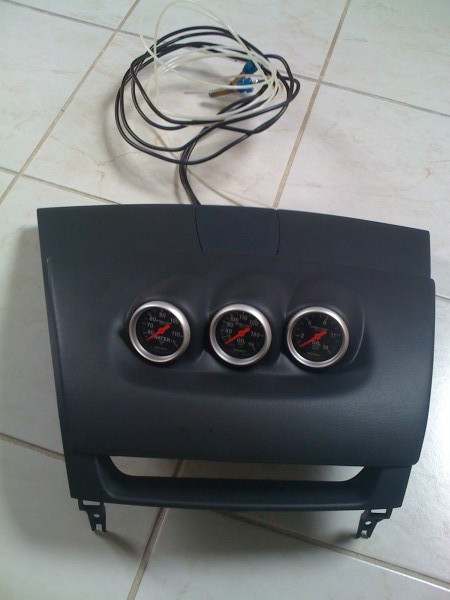

les choses avancent....
J'ai pu connecté le tout électriquement, et j'ai passer les sondes au niveau des pédales.
Reste donc à percer pour passer dans la baie moteur et fixer les sondes....mais ça, ça sera pour plus tard...car mes compétences s'arretent là...(enfin, je préfère arreter là et pas faire de conneries...)
Une petite photo témoin...;)
Encore merci bartste...
(ah oui, et j'ai commencer à préparer le DIY, et là c'est l'étape 32....) :yeah: :yeah:

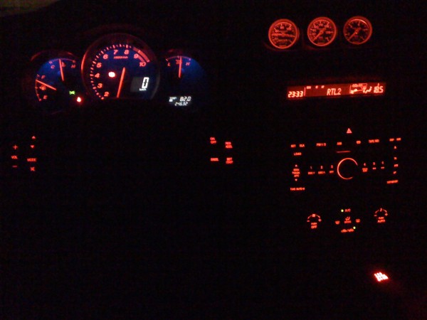

Hello à tous!!
Première impression sur les manos "by night".
C'est terrible!!! Comment ne pas y avoir pensé avant!!! :D :D
Petits détails particuliers :
  • un peu de buée dans les manos hier pour la première sortie avec (il pleuvait pas mal....), mais ça n'a pas duré.
  • manos de température d'eau qui s'est mis à afficher 60/70°, alors que la sonde est dans l'habitacle....à l'air libre!!! Après vérification, il semble que la chaleur dégagée par les ampoules des manos est assez importante, au point de faire bouger l'aiguille. Le manos de gauche est le plus chaud, celui du milieu est un peu chaud, et celui de droite est tiède....
Le support est collé désormais avec de la colle contact "sader", mais obligé de placer deux vis fournies sur les 2 angles coté parbrise....Bah oui, le support est légèrement voilé, et après plusieurs essais infructueux, j'étais obligé de placer deux vis.....
Voilà, RDV pris le 21 pour finir le tout, et le DIY suivra très certainement le lendemain (+ pose des poulies et graissage des plaquettes....)
Petite photo de ce que ca donne "by night"....je kiffe (désolé c'est un peu flou!!)
Voyez le manos de gauche, température d'eau qui ....marche....:??:
IMG_0395 [].JPG (49.31 Kio) Consulté 1824 fois
