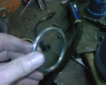

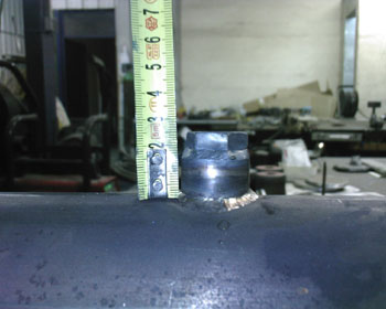

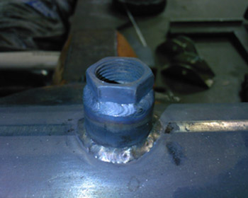

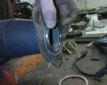

Voici les photo de la modif...
Modofications apportées:
---Réduction du déport de façon à ramener la sonde à raz du tube puis agrandissement du trou de la sonde à 18mm
---Insertion d'une bague de centrage pour guider le joint.
Résultat: Voyant éteint après +/- 100km, sans RAZ...
:salut: :salut: :salut: ;)
RX8 passion !

Ayè, après un passage chez le "tuners", et un petit décrassage de sonde, le voyant s'est éteint.... Il n'y a aucun changement moteur, sauf que j'ai plus le sapin de noël devant mes yeux! ;)
Mais je pense que le déport d'origine est quand même trop important. ;) :salut: :salut: :salut: :salut:
