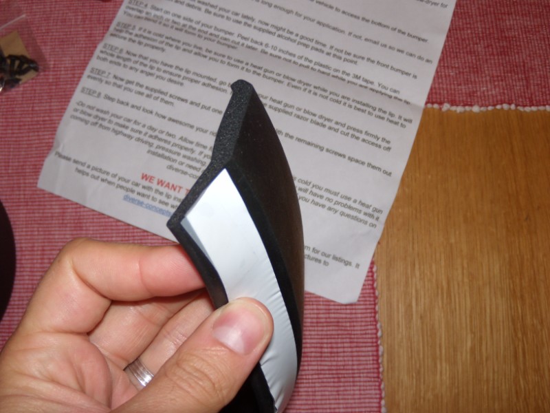

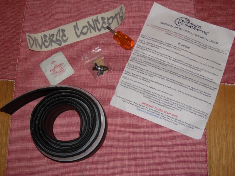

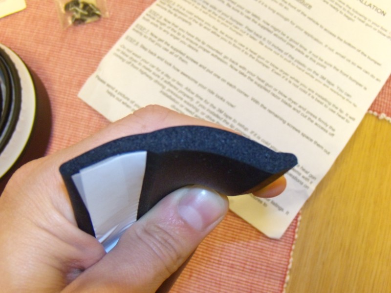

Et voilà le kit messieurs/dame....
Par contre, je ne pense pas avoir le temps de monter tout ca avant mercredi soir, et comme je pars 4 jours, je pense que ca attendra la semaine prochaine...
En attendant voici les photos...
Et voici le kit complet : lame, notice, qq vis, un tourne vis, une lingette alcool pour dégraisser...
DSCN0958 [].JPG (186.81 Kio) Consulté 1878 fois
DSCN0959 [].JPG (140.69 Kio) Consulté 1878 fois

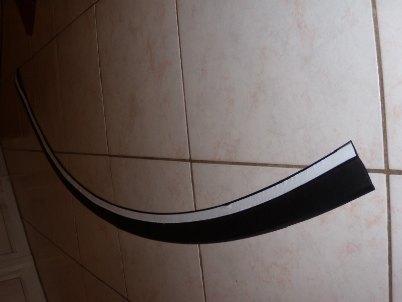

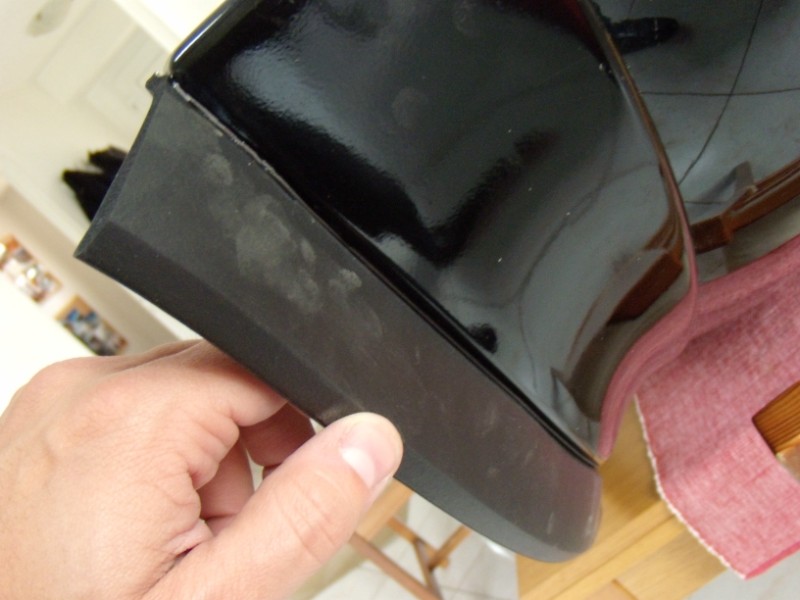

Voilà en coupe ce que ca donne. C'est alvéolé et très souple
DSCN0963 [].JPG (129.64 Kio) Consulté 1878 fois
légèrement courbée dans sa longueur
DSCN0964 [].JPG (102.53 Kio) Consulté 1878 fois

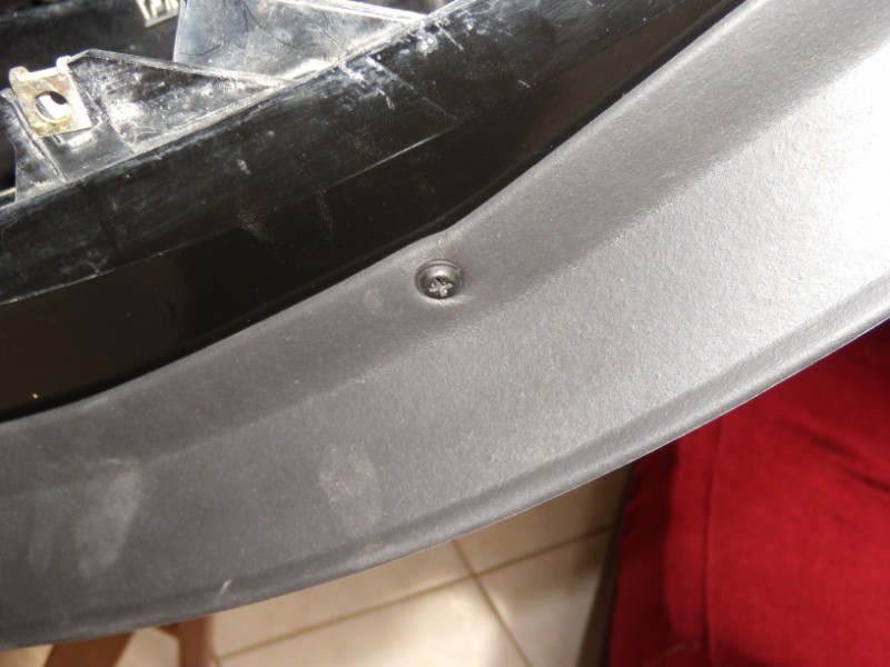

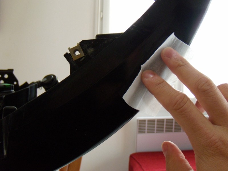

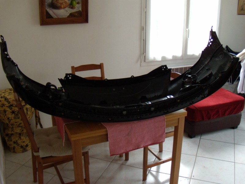

Et voilà qq photos du montage...j'ai finalement eu le temps de le faire sur mon temps de déjeuner....
Temps pour la pose : 30 minutes tout compris quand vous maitrisez la dépose du PC
Difficulté (sur une échelle de 0 à 5, 5 étant le plus difficile) : 0 :D
Rien de méchant :
1 --> déposer le PC avant,
2 --> nettoyer à fond les parties où le 3M sera posé, et finir avec la lingette alcoolisée fournie,
3 --> décoller petit à petit la bande de manière à coller progressivement la bande (comme tjs pour ce genre de collage),
4 --> placer les vis fournies pour assurer un meilleur maintien. J'en ai profité pour rajouter d'autres vis...histoire d'etre tranquille,
5 --> remonter le tout...et roulez!! (2 jours sans lavage!!)
Voici le PC déposé...
DSCN0968 [].JPG (122.6 Kio) Consulté 1800 fois
nettoyage
nettoyage

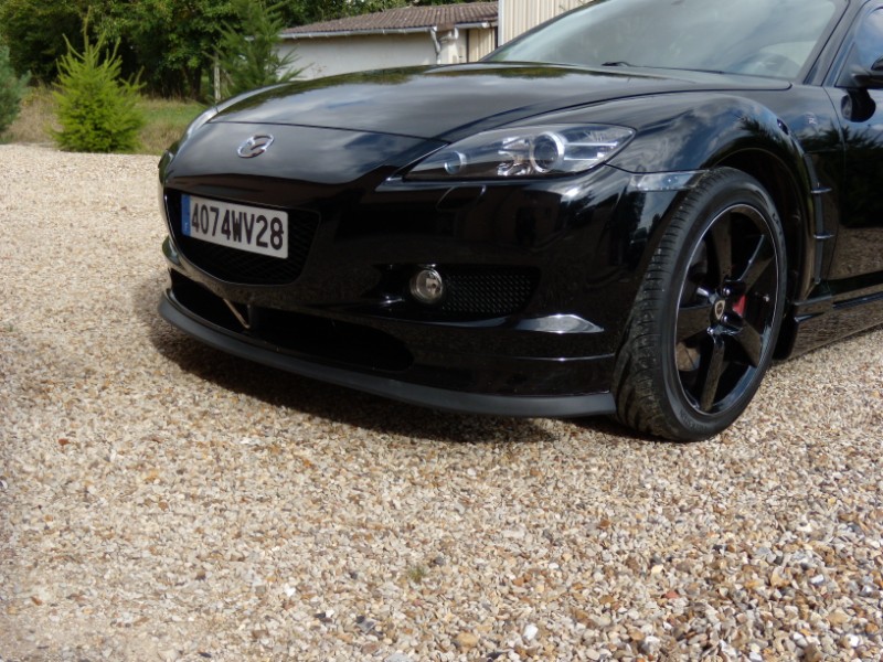

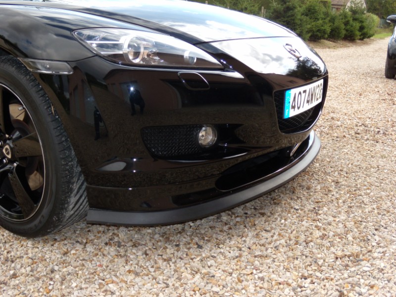

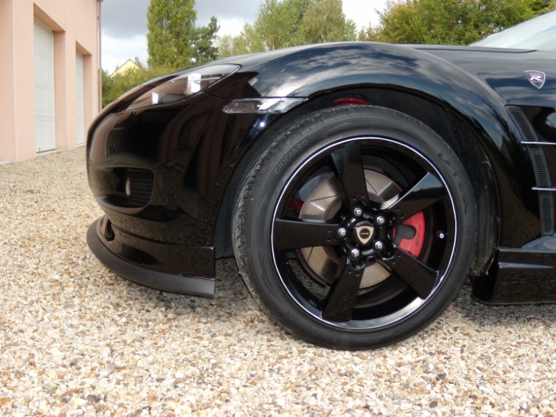

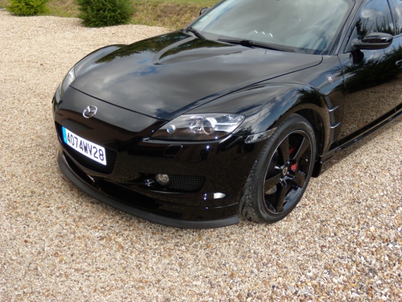

Et voilà ce que ca donne!!!
DSCN0978 [].JPG (190.75 Kio) Consulté 1797 fois
DSCN0977 [].JPG (210.93 Kio) Consulté 1797 fois
DSCN0976 [].JPG (192.66 Kio) Consulté 1797 fois
DSCN0975 [].JPG (206.38 Kio) Consulté 1797 fois
DSCN0972 [].JPG (208.57 Kio) Consulté 1797 fois
Et encore deux photos!!!
Vous pouvez commander...je vais faire 1000km d'ici à dimanche. Je vous dirais si ça résiste à l'autoroute!!!

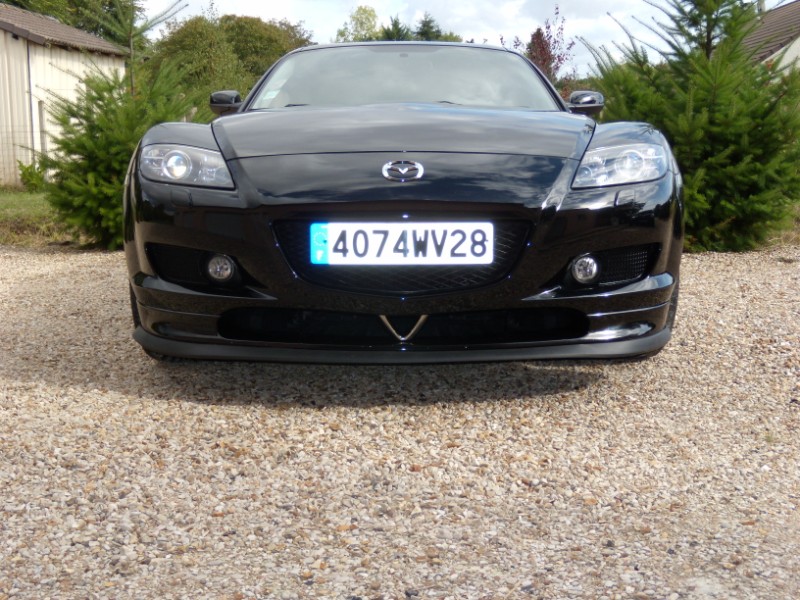

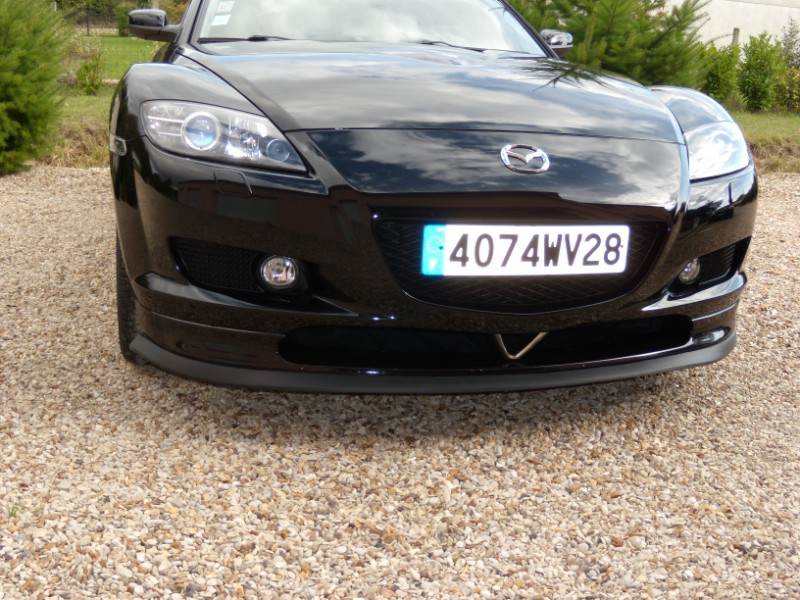

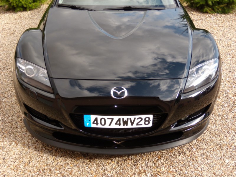

Et ma préférée!!!
Et ma préférée!!!
DSCN0981 [].JPG (191.26 Kio) Consulté 1794 fois
DSCN0979 [].JPG (211.05 Kio) Consulté 1794 fois
