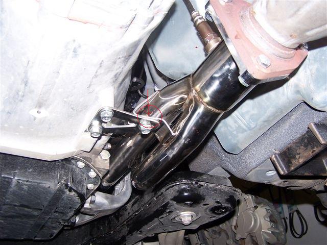

Le bruit que j'avais sur ma 8 depuis une petite arsouille il y a 10 jours, provient d'un trou...oui oui un trou au niveau du collecteur acheté il y a pas si longtemps. En plus de ça, une soudure a lâché (attache du collecteur au chassis, pas loin de la jonction avec le cata).
Donc, dégouté...
je vais remettre le collecteur d'origine....car hors de question de reprendre un produit à pas cher...et l'exoticspeed représente quand meme une petite somme....
Donc voilà, la semaine commence bien...

T'as essayer de contacter SSAC ou Tsar a ce propos ? Un défaut de fabrication ça arrive, même s'il faut resté conscient que l'on est dans de l'entrée de gamme avec leur produit.
Quoi qu'il en soit contacte les, ils seront peut être disposés à faire quelque chose.
Comme je dis toujours, essayer de discuter avant de gueuler (ce qui est légitime au vu du problème) peut aidé à arranger la situation.
j'ai eu Tsar au tel justement...
Il va les contacter....j'aurais du prendre des photos.
Dans un sens, je suis rassuré car maintenant je sais d'où vient le bruit, et ya rien de grave....ça c'est la bonne nouvelle.
Et pour conclure, je pense que je vais tout simplement remettre le collecteur d'origine....très bon...et en cas de pépin (on sait jamais), mieux vaut avoir à changer cata et catback en urgence car pas besoin de pont....

bah je pense aussi etre tombé sur un mauvais numéro de série.
En tous les cas, pour tous ceux qui ont monté ce collecteur, en cas de bruit suspect, pensez au collecteur...
C'est réparable selon mon garagiste en refaisant une soudure, mais le collecteur est fragilisé...donc ca pourrait ne pas tenir...
je vais voir avec SSAC ce qui est possible de faire...
M'en envoyé un pas cher par exemple...

je vous mets une photo piquée chez ES sur laquelle j'ai noté là où le trou s'est formé.
Comme ça, pour ceux qui ont monté ce collecteur, vous saurez où regarder lorsque votre 8 sera sur le pont....

réponse de SSAC :
HELLO
Please email me your
NAME
ADDRESS
CITY
STATE
ZIP
PHONE
AND WE CAN GET YOU A REPLACEMENT OUT TO YOU
I AM SORRY YOU ARE HAVING ISSUES
THANKS AND BEST RGEARDS
SI j'ai tout compris, ils m'en renvoient un gratos....au moins, là dessus, ils sont réglos... :yeah: :yeah: :yeah: :yeah:
de mémoire tu avais eu une déformation rapide de la pate de fixation rapidement après montage, il se peut donc que le produit ai été perfectible dès le début ou alors une erreur de montage.
j'avais vérifié le mien il y a pas si longtemps et tout était parfaitement en ordre, notamment à cet endroit, et pourtant mon collecteur a notamment subi une journée intensive à SPA qui aurait pu laisser des traces.
je suis très heureux que SSAC prennent sur eux concernant l'envoi d'une nouvelle pièce.
si une autre avarie de ce type se produit chez quelqu'un d'autre, il va de soi que j'arrêterais de proposer ce produit sur le forum, soyez en certains :merci: .
Très certainement...mais le montage a été bien fait...et rien n'avait bougé de ce point de vu...
