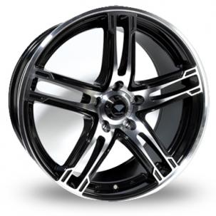

Du coup, je vais rester en 18 et m'orienter vers cette merveilleuse dernière trouvaille Diamond. :oups:
jante diamond pilot black 8x18 et38.jpg (17.12 Kio) Consulté 3505 fois

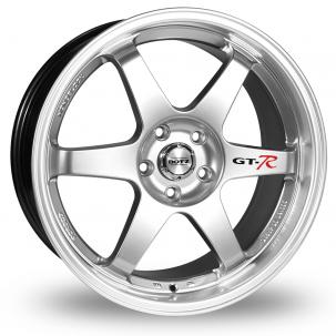

Et bien voilà....en parlant de poids...on peut trouver une jante en 8,5 x 19 ET35 en 8,5 kg...c'est le cas de cette Dotz Gtr qui est sympa en tout cas.
Attention tout de même avec le poids des jantes... Dotz je connais pas trop mais une Rota en slick vous pouvez oublier les circuits...
Après pour une utilisation route il n'y a pas de soucis, dans le cas de Rasp qui roule en pneus route et avec la puissance de la 8 il risque d'avoir du mal à les casser :D
C'est clair que ca fait mal au sac de mettre 2-3fois le prix pour une jante à l'aspect identique... Ma piotte cherche des nouvelles roulettes pour son Daily, c'est uniquement une question de look c'est clair qu'elle regarde dans ce genre de marque...
Mais pour les pisteux extrêmes passer votre chemin... Comme le dit la pub "parce que les vrais jantes sont cher" :D

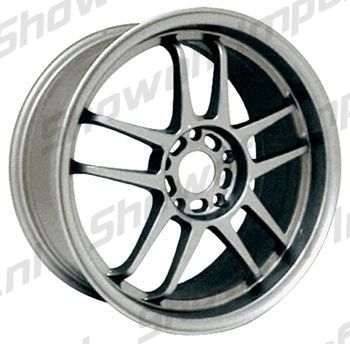

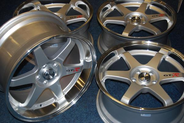

j'en reviens pas de la déformation de la 1er à la 2em photo :oh:
Pour la 3e photo... on dirait qu'il a pris un trottoir :ange:
Pas de trottoir, d'ailleurs le pneus et le rebord sont nickels... ;)
Mais bon la en l’occurrence, c'est slick et piste, pas de soucis sur la route :ok:
Alex31
Messages : 4171
Message par Alex31 »
faut voir le bon coté des choses : jantes en 2 parties ^^ -> démontage et remontage du nouveau moyeu
Pour le prix j'y crois pas a la jante en 2 partie... C'est une partie avec des fausses vis pour faire "comme ci" :D
