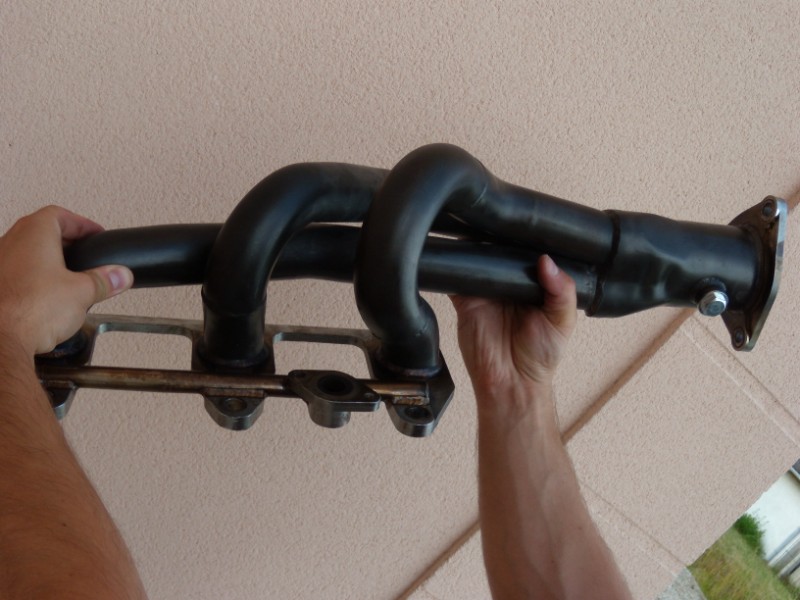

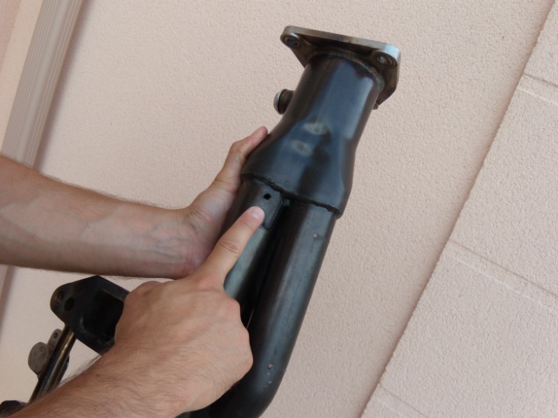

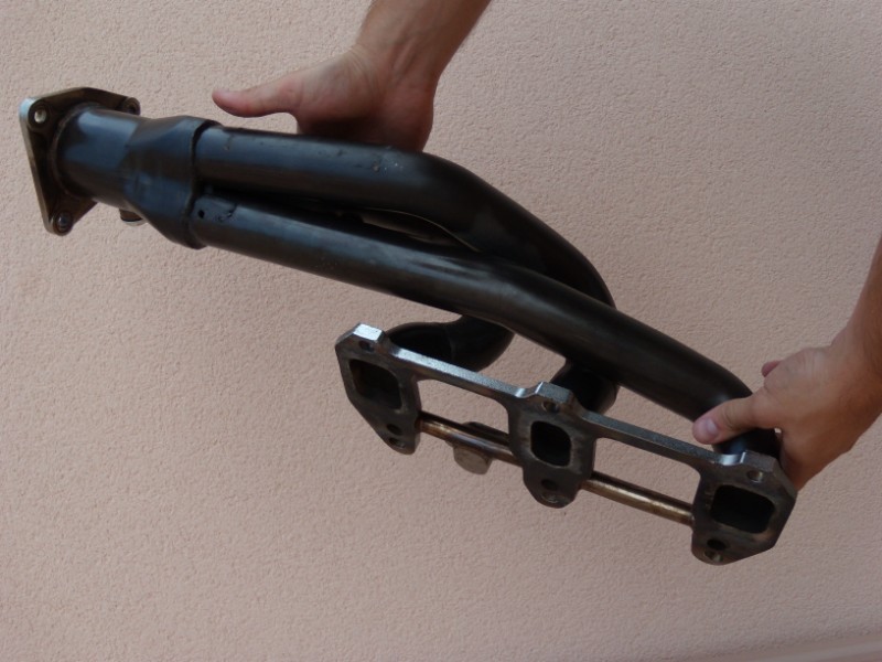

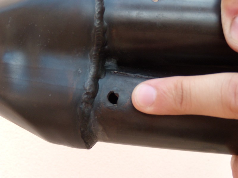

Je vous mets les photos que je viens de faire du collecteur.
Le nouveau est mis en place....et voici donc le petit trou qui m'a tant inquiété...à tord...
@ tiziano --> voilà le travail que tu auras à faire, avec une petite plaque à souder à ce meme endroit...
Aux utilisateurs du collecteur SSAC : pensez, lorsque vous avez le nez sous la 8 à jeter un oeil....
Vous verrez comme quoi en 2 000km le collecteur a changé de couleur.... ;)

ludosteo a écrit :
hello tout le monde....
pourquoi à tord ? je pensais pas qu'il se situait à ce niveau là, franchement étonnant :oups: .
pense à envoyer les photos à SSAC (en vacances cette semaine, de retour lundi).
perso si je m'aperçois qu'une deuxième personne a ce genre de prôblème je le retire immédiatement de la vente,
cela dit le mal est fait je crois, ça va en effrayer plus d'un :lol: (pas ta faute Ludo :salut: )
ya pas de raison d'etre effrayé....je pense vraiment etre tombé sur un numéro de série mauvais....comme ca arrive dans plein de truc....
Tiziano se sent de le remettre d'aplomb, donc c cool.

a oui en effet je vois tout de mm mieux le trou et vraiment bizarre qu'il se soit formé a cet endroit là.... surement une histoire d'épaisseur.
bref facile a souder un ptite plaque de ligne inox qu'il me reste de ma civic et hop je ressoude dessus; je ferais des photos.
par contre l'histoire que le collecteur touche la traverse ce règle bien en y plaçant des rondelles ?
Oui, rondelles ou traverse retravaillée....ya qq photos qui existent à ce sujet d'ailleurs....
