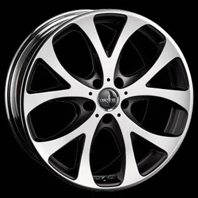

Une petite Corniche Torino sur une 8...pourquoi pas ??

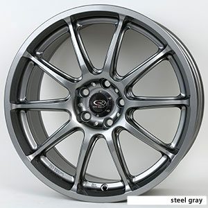

Les jantes ROTA GR-A sont celles qui semblent équiper la RX-8 PZ (série limitée préparée par Prodrive en G-B). En 18x8 elle pèse 9,5 kg.
