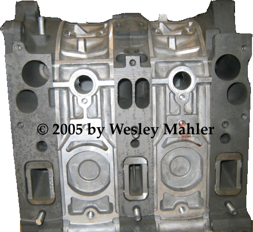

Concernant le porting, ca fait un moment que je cherche des infos la dessus et j'ai trouvé des choses bien interessantes sur le P-port ! :cool:
300hp sur un renesis, en athmo ;) Par contre j'ai cru comprendre que ca réduisais la durée de vie du moteur... :oups:

Peri-port sur un renesis 6 ports -  13B MSP + PP

barste, le porting, affaibli les porté de segment donc l'usure est plus importante, c'est un peu a l'image des 2 temps, mais bon au niveau remplissage...
